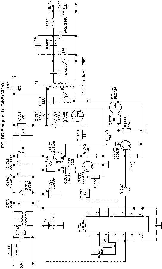

Сообщение #14 От 07/11/2009 21:01 цитата
Немцы проще сделали. Правда тут от 24в, можно и на12 переделать.
  DC_DC Blaupunkt.gif  14.5 КБ  Скачано: 6940 раз(а)
-20 dB
Сообщения: 7674
-20 dB
Сообщение #15 От 07/11/2009 21:11 цитата
Радомир, а ссылочка на источник есть? На ТТХ девайса и намоточные данные трансформатора посмотреть охота.
Радомир
Сообщения: 6
Сообщение #16 От 08/11/2009 09:07 цитата
К сожалению ссылки нет, да и насколько помню схему выкладывали совсем без описания.
Степан
Сообщения: 69
Степан
Сообщение #17 От 08/11/2009 10:19 цитата
Радомир, Ну и чем ЭТО отличается от обычной "китаезы" 12-220 ?
Радомир
Сообщения: 6
Сообщение #18 От 08/11/2009 13:42 цитата
Ну если "китаёза" выдаёт -300, а не ~220, тогда ни чем.
