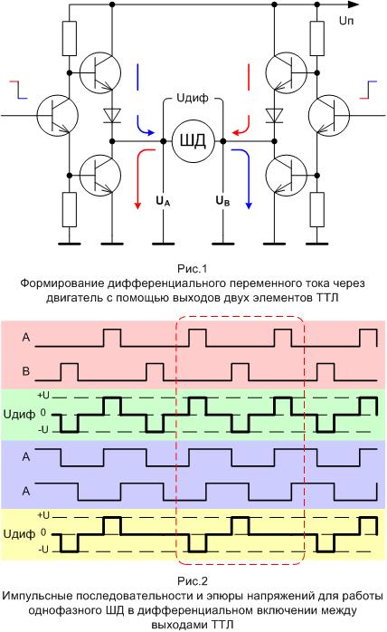

Выкладываю обещаный рисунок (внизу). Итак, рис.1, по-моему, кроме топикстартера никого не интересует - все остальные и так поняли (если бы автор понял - не выкладывал бы осциллограмму только по ОДНОМУ выходу).
А вот на рис.2 показаны две возможности управления ШД в схеме по рис.1. Собст-но, в девайсе топикстартера управление ИМХО (судя по осциллограмме напряжения на одном из выходов, если, конечно, сигнал взят не после конденсатора), реализовано так, как показано в красной части рисунка - сдвинутая на полпериода последовательность импульсов (только на выходах МК взаимно инвертированный меандр с периодом 240 сек, отчего и появилась настоятельная потребность впихнуть формирователь короткого импульса на конденсаторе, чтобы движок не жрал ток постоянно).
Как видно из сложения последовательностей на выходах A и B по схеме на рис.1 формируется знакопеременная последовательность, отмеченная на рис.2 зелёным цветом.
Так как дифференциальное напряжение на ШД равно нулю в двух случаях - при совпадении на выходах нулей или единиц, обе последовательности на "красном" графике можно инвертировать - для двигателя ровным счётом ничего не изменится (не стал рисовать, чтобы не загромождать картинку, но назовём это "вариантом управления номер 2).
Благодаря той же "пофигистичности" двигателя к одновременному воздействию на него двух единиц или двух нулей, управление может быть реализовано и так, как показано на синем графике (после перевода в *.jpg он почему-то стал сиреневым, но он синий - прошу поверить улыбка) - сложением двух смещённых по времени на величину импульса шага меандров. Если автор снимал свою известную минимум на трёх форумах осциллограмму после конденсатора - не исключено, что у него и так реализовано управление, а конденсатор стал необходим, если меандры смещены на четверть периода. После сложения обеих последовательностей по схеме на рис.1 всё равно получаем "зелёную" последовательность.
А вот теперь о нижнем (жёлтом) графике. Это то, что нужно получить топикстартеру. Первая часть не вызывает каких либо вопросов - это часть "зелёного" графика с вырезанным третьим шагом. Но со второй, обведённой красной рамочкой всё не так просто. Чтобы после пропущенного шага на следующем "ходу" двигатель сделал шаг, следующий ПРОШЕДШИЙ импульс должен быть в обратной полярности. А это вынуждает инвертировать всю последовательность до следующего пропуска импульса. Так что не всё так просто, как казалось топикстартеру.
Однако, решение есть, и сравнительно простое - скомбинировать варианты управления двигателем (2 из трёх предложенных), сформировав недостающий из имеющихся тактовых последовательностей. Одной микросхемкой 155 или 561, конечно, дело не обойдётся, но, учитывая монопенисуальность состояний 0+0 и 1+1, и гиперсложная схема тоже не нужна...
