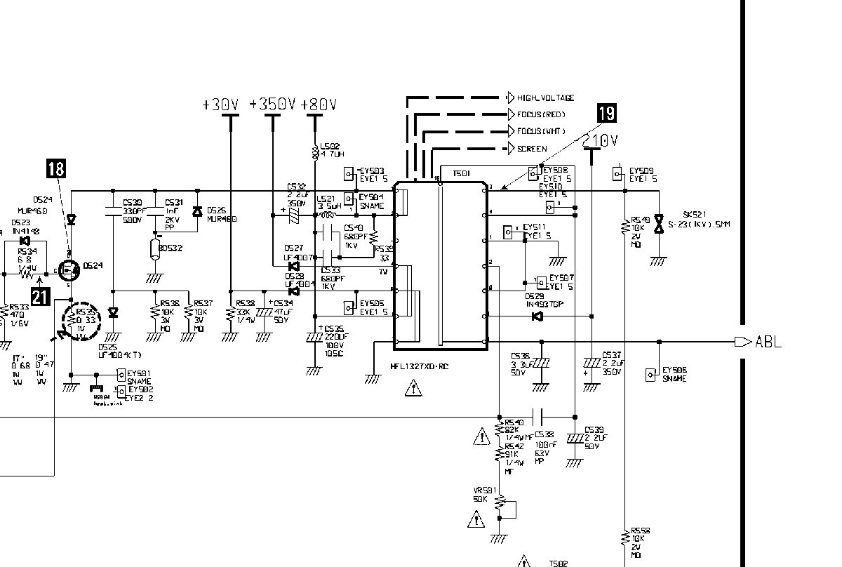

Здравствуйте
Помогите пожалуйста разобраться с ТДКС от монитора (вроде как от 700nf)
А дело было вот как: просил один приятель через приятеля подмигивание , смастерить умножитель для коптильни (как потом выяснилось).
Ну взял 3842 (их много везде), на развалах взял строчник (вроде как от гнусмаса 700nf ) маркировка y268061 (HFL1127rd)
судя по схеме от моника мне подходила 30В обмотка (5 и 7 выводы) подав 19 от бп
и опять же судя по схеме он работает на 16кГц ИМХО
так вот, собрал я это дело но он у меня шится начал с выводов 8,9,10,11 во все стороны (куда дотянется)
может я чего не так делаю??? или может нагрузить эти выводы.
пс. до этого я как то не сильно вв напряжением сталкивался, тока с ТВСкой игрался, поэтому прошу помочь чтоб довести дело до ума

dr_jenia, abl-по сути второй вывод вторичной обмотки, полярность там существенна, доказано экспермиентально, емкость рыбы(мяса) вполне сойдет вместо колбы.
dr_jenia
Сообщения: 23
Сообщение #9 От 04/03/2015 21:33 цитата
БЕЗЫМЯННЫЙ писал:
dr_jenia, abl-по сути второй вывод вторичной обмотки, .....
тоесть какбы .... ээээ
вторичной это ВВ обмотки? а провод скрин это куда
чет я запутался равнодушие

этот АБЛ. это как на других схемах ОТЛ?? или в данном случае отл это вывод scren

антиполезный какой-то совет, может имелось в виду прозвони все обмотки и тот оставшийся вывод что не звонится и есть ABL ?

Да, имел в виду незвонящие перемкнуть. Кроме ABL, есть еще нижние выводы потенциометров, вывод конденсатора ВВ и т.д.

пс. все равно я туплю...
АВL по схеме 8ой вывод
скрин это "-" а hv это "+" или вывод АВЛ это "-"

в общем и целом, запаралелил все что висело смех работает
у меня вопрос еще насчет частоты, её можно насколько задирать, так чтоб диоды живы остались??? сейчас на 16к работает (дуга поет)
и да надобы ему туда резистор мегаом на надцать приделать (как раз есть от липучки из чб телика)
ато это не дуга а молния какаято, хоть и см 4

Там конденсатор ВВ встроенный. Поэтому разрядом шьет. Если спилить его болгарской, ровненько шить будет.

Не надо ничего спиливать, в заводском (от соседей с востока) изделии кондер есть, сквозь заливку виден. А вот шить не должно, даже в дыму, напряжение выставляется на грани возникновения короны.
