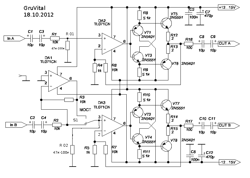

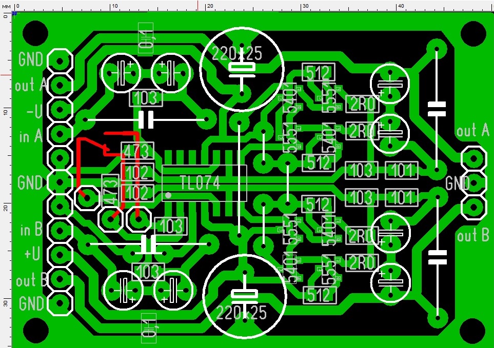

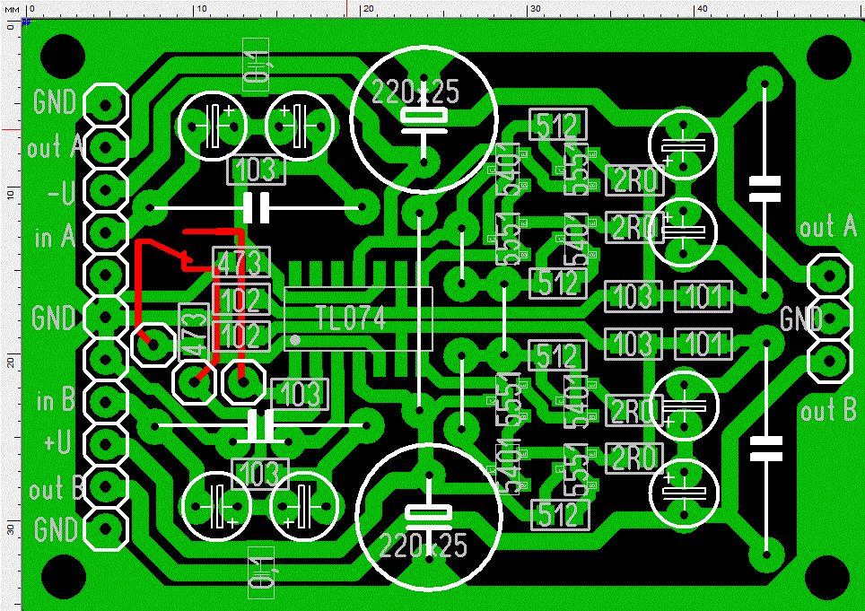

Сообщение #56 От 20/07/2013 18:01 цитата
Представляю вашему вниманию ПП: миниатюрного ВПУ Ю.Солнцева, РАДИО 85/4 выполненный на современной элементарной базе с применением SMD... (+ инвертор для включения 2-х УМЗЧ в мостовой режим работы, если кому потребуется). улыбка
Вот еще вариант монтажа на 3-х ОУ TL071 в DIP корпусе... улыбка
