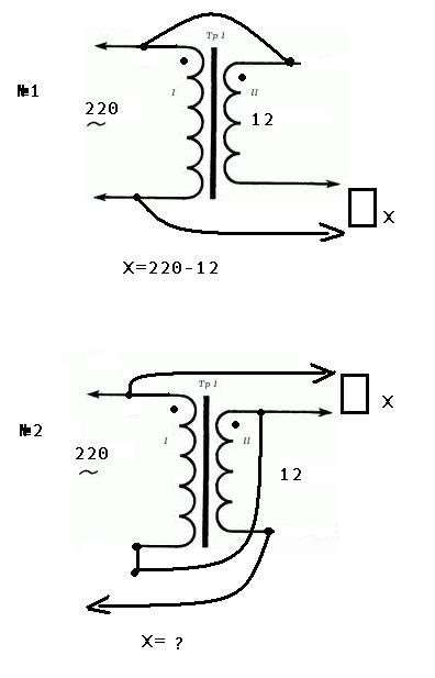

goga_tv, не дроссель!!! Уменьшение напряжения на выходе: МЕНЬШЕ на ТО напряжение, которое выдаёт дополнительный транс! Естественно с учётом ФАЗИРОВКИ.

Мне проще словами: Нужен транс - первичка 220, вторичка 12-24В. Ватт 50-100. Первичку - в сеть, а вторичку ПОСЛЕДОВАТЕЛЬНО с питанием холодильника. Главное - проверить тестером, лампочкой: Уменьшает или Прибавляет напругу! Если и ЭТО не понятно! Всё. Я иссяк.

объясни из каких соображений ты выбираешь мощность... Компрессор холодильника потребляет 350-650 ват. Трансформатор 50ват, пусть даже в режиме автотрансформатора, МАЛО!!! (или я чего-то не понимаю?)
А! понял чего не понимаю... НЕ АВТОТРАНСФОРМАТОР!!!
Интересный вариант включения... Как рассчитываешь транс???

goga_tv, ток потребляемый холодильником не должен быть больше чем тот что дает вторичка,включенная встречно или согласно,по току вторички считай и общую мощность транса

sofrina, да я догадался... Интересные процессы происходят при таком включении... Особенно если учитывать сдвиг фаз... При небольших токах решение приемлемое и оригинальное !

goga_tv, да я особо и не считаю! Практически Любой ДОМАШНИЙ холодильник не потребляет при работе больше 200-400 Вт. Пусковой ток опускаем... Потребляемый ТОК грубо : 0.5 -2 А . Доп транс на 24В. и 2А как раз и есть минимальные 50 Вт.

Задачку хотите? улыбка

Strike, по второй схеме опасно включать

sofrina, Чем опасно?

Strike, элементарная пропорция... Но загадка классная получилась. (я с ней на практике встречался) классно!

Strike, первичку обычно включаю в 220, а вторичку уже в разрыв что идет на нагрузку,встречно или согласно

Похожа на схему замещения... Формулу не могу найти....

sofrina, Это понятно, но опасности во 2 варианте не вижу.
Более опасен 1 вариант в контексте темы (имхо), потому что на входе у ТС завышенное напряжение (245в) подмигивание
Транс предполагается "заводской".

А зачем тебе формула? Включаем моск и получаем 208,6 вольта смех

У меня 220 волт ровно получилось.

goga_tv, Правильно .. улыбка
А что с мощностью сколько надо минимум, ватт 500?

Ты имеешь ввиду автотрансформаторное включение? (вторая схема)
Трансформатор нужен соразмерный с потребляемой мощностью компрессора... Для автотрансформатора свои расчеты...
