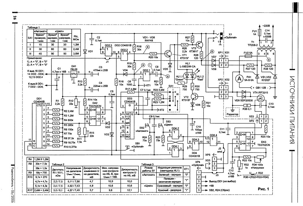

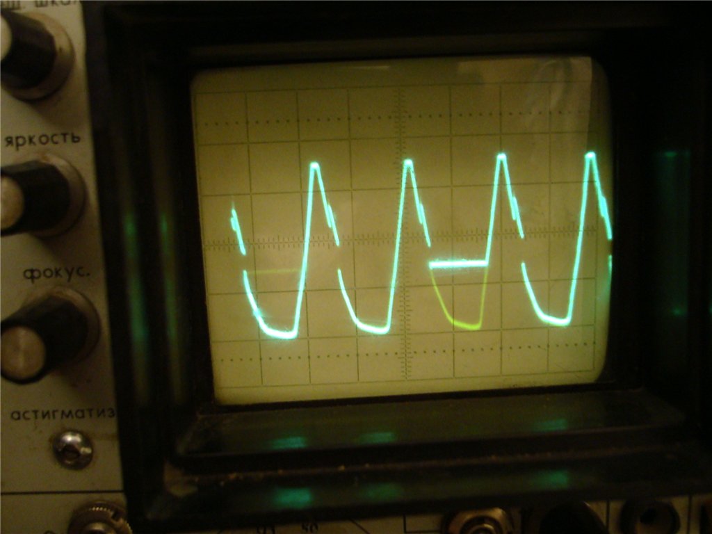

Собрал схему опубликованную в журнале Радиолюбитель- №6 2006 с.25 "Переделка зарядного ус-ва Кедр-авто", но не могу понять почему дёргается стрелка амперметра от нуля и выше в режиме зарядки, На осцилограмме видна, появляющаяся ступенька на анодах VD7 VD8 в такт с этими скачками, Менял тиристоры и микросхемы-не помогло.
  схема.jpg  191.27 КБ  Скачано: 1319 раз(а)
  осцилограмма1.jpg  79.98 КБ  Скачано: 670 раз(а)

Делал зарядные 3 транзистора и тир.тоже такое наблюдал.
Даеш 5а а стрелка дергается от 5 до 5.5а.

dmevgeny, Если используется аналог динистора на базе противоположных по проводимости биполярников, то нужно тщитильнее подобрать фазосдвиг. емкость и напряжение управления им же.

Сообщение #5 От 15/03/2012 20:43 цитата
dmevgeny, Не правильно понял, прочти мой пост заново.
ДОБАВЛЕНО 15/03/2012 21:46
dmevgeny, Пардон, посмотрел схемку, мои предположения к этой схеме отношения не имеют, попробую разобраться.
