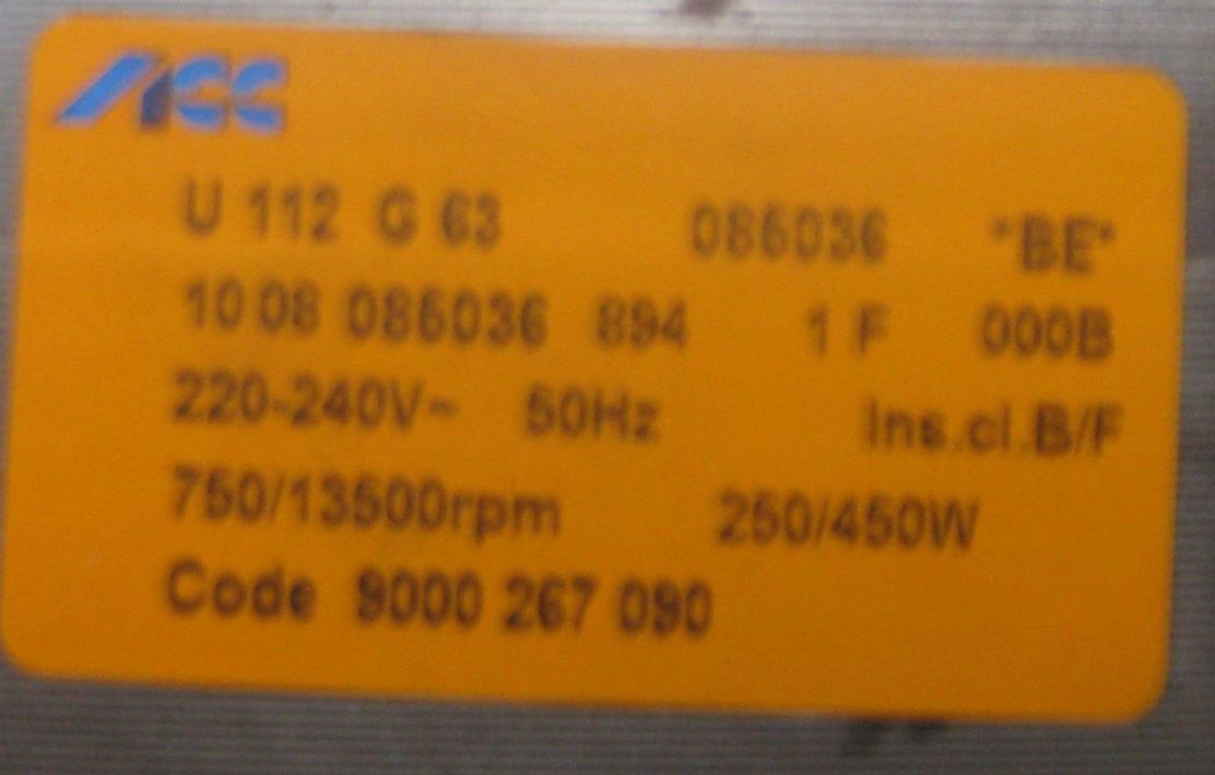

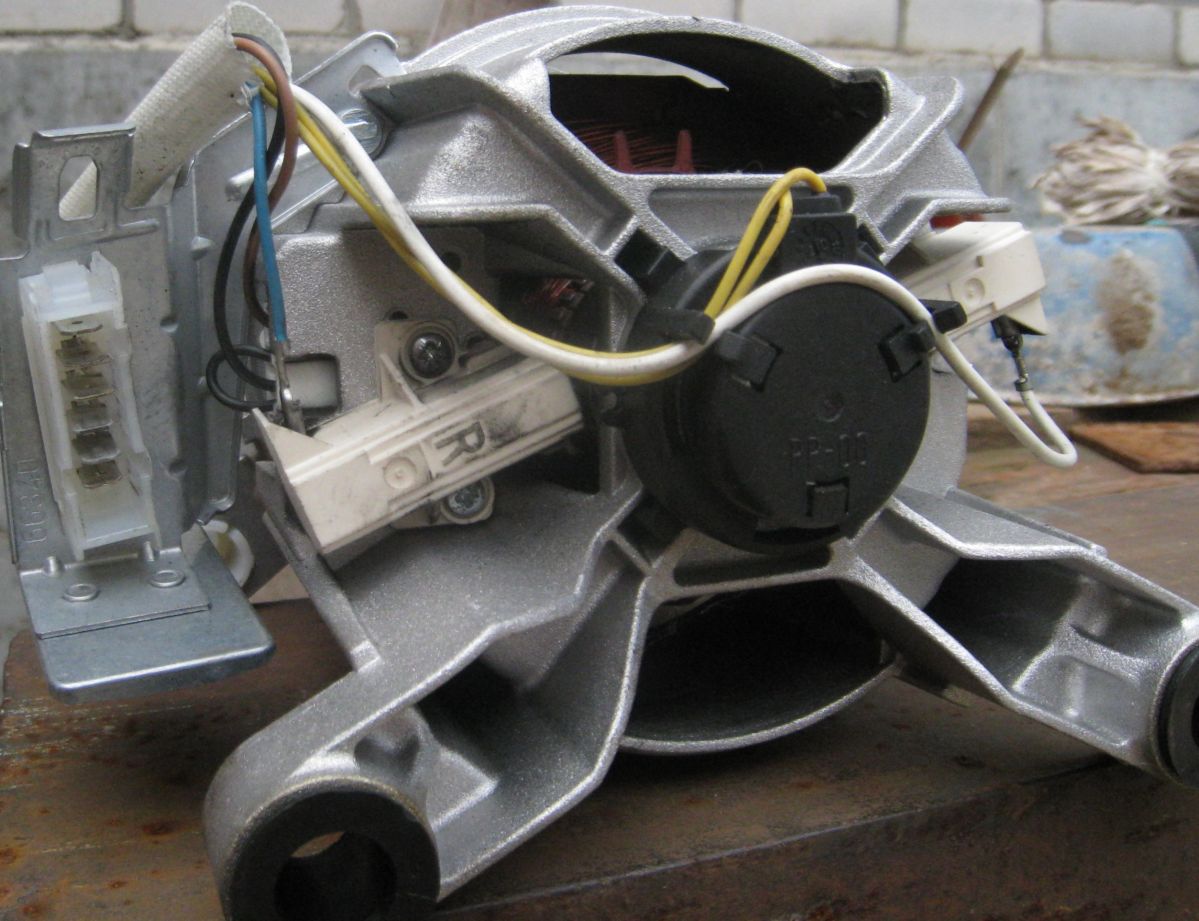

Всем доброе время суток.У меня такой вопрос:кто может дать схему подключения эл. мотора?дело вот в чем: поломался барабан на БОШ махх7.машину разобрал.Хочу мотор от неё поставить на вытяжной вентелятор(улитку) На моторе 6 выводов.как подключить его в 220v?и как выбрать скорость? надо 800-1000 об/мин.

alexsandr918, а на самом моторе не написано случаем на какоой частоте работает? Среди тем в этом разделе были темы с подобными моторами, только все они не на 50 Гц, а повышенной частоте работали

sofrina, ТС не написал с какой стирки движок. Скорее всего коллекторный. Два "лишних" вывода - тахогенератор.
ДОБАВЛЕНО 14/06/2012 19:18
Кстати на фото видно - 50 Гц улыбка

alexsandr918, выложи фотку - "вид с заду" . Подскажу более уверенно.

там переделывать и переделывать под вентилятор. Если напрямую 220 там на валу около 15000 оборотов. Я бы за такой двигун три вентилятора отдал

alexsandr918, находишь провода, идущие с таходатчика (это такая круглая фиговина сзади мотора) и эти провода не трогаешь вообще. Остальные четыре вывода это обмотки мотора - соединяешь последовательно. Вот и все

выкладываю "вид с заду" для YarShev
