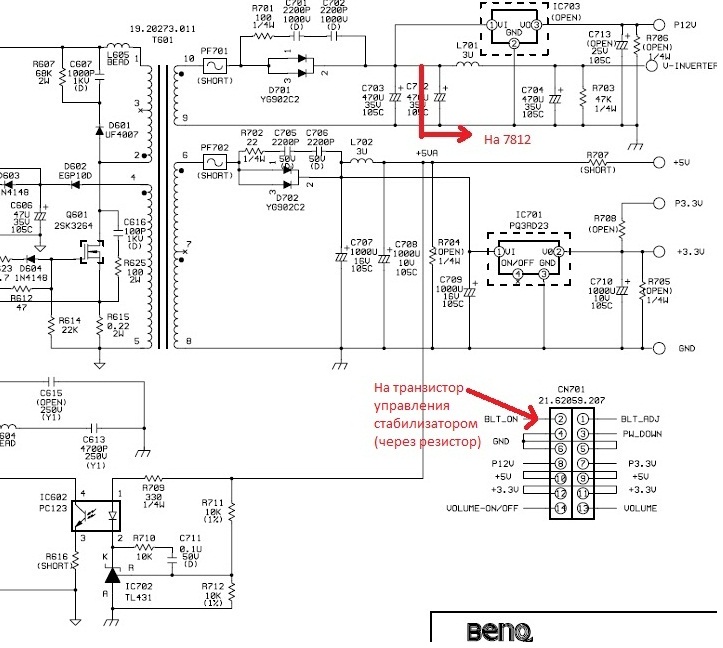

Вообщем есть в наличии L7812, транзистор C945, и резисторы на 11.45 кОм, 2.62 кОМ и 5.41 кОМ (какой поставить пока не знаю), соберу я это дело по схеме выше, подключу на PF 701 (после его), т.е. возьму с него 15 вольт, далее выход кину на светодиодные линейки, а вот куда кидать провод от резистора, т.е. ,,управление включения стабилизатора?

На разъеме платы питания, найти сигнал включения инвертора, обычно подписан на плате on/off или что то в этом духе. если не подписан то тестером, Монитор выключен - 0 В. Включен - 3.3-5В. К нему и подключится.
Можно подключится к индикаторному светодиоду тогда в дежурном режиме подсветка будет мигать в такт с диодом на панеле, а в рабочем режиме светится, а в выключенном состоянии светиться не будет.
Резистор Я бы поставил 2,6 кОм.

У бэнка светодиод не мигает, он цвет меняет. Но там засада. Светодиод подключен к питанию, а нижний конец садится на массу транзистором. Инвертор нужен или искать прямо на проце сигнал. Подключится к включению подсветки проще. +15 я назвал условно, там может и больше. Это напряжение до стабилизатора 12 вольтного. То есть прямо с выпрямителя БП.

Lenchik, ну я и говорю что подключить питание на PF701 (или не я прав), а вот всё таки куда ткнуть ,,сигнал с инвертора,,? Кстати Lenchik, транзистор то этот подойдёт, не сильно он маломощный? И резистор значит как по совету Radon85, поставлю на 2.6 кОм.

На PF701 только на вход, на левый вывод.
Жгут проводов есть между платами. Один проводок и есть включение подсветки. Не перепутай с регулировкой яркости.

Ну я понял что на PF 701 подрубать до него, т.е. между трансом и самим PF, на схеме получаеться на 10 вывод транса. Жгута проводов между платами нет, там просто разьём, т.е. одна плата вставляеться в другую и всё. Может всё таки скинуть схемку и ты подскажеш куда именно на ,,сигнал включения инвертора,, подрубиться, а на плате я найду.

Выложи схему или фото платы. Или Я покажу или кто то другой...

Ну вот схема, питание на L7812 я беру до PF 701, т.е. с 10 вывода транса, а вот сигнал не знаю.

Вот так...
Только убедись в исправности 7812 после подключения к трансформатору, кто знает что с ней могло произойти

L7812 купил новую в магазе. Ещё пару вопросов - надо ли сажать L7812 на корпус под винт и всё таки не слаб ли я выбрал транзистор? И всю эту схему можно ли врубать без нагрузки, т.е. включить схему без светодиодных лент? И почему на схеме подрубаться надо после PR 701, ведь был совет выше что нужно подрубать на левый вывод, т.е. до PR 701.

Думаю PF701 перепутали с L701 или с IC703/
Кроме того вам писали
Lenchik писал:
До стабилизатора 12вольтового имелась в виду IC703.
7812 можно включать без нагрузки, ничего не будет. Если с лентами будет греться то посадить на корпус через изолирующую прокладку и шайбу, чтобы от корпуса была электрически изолирована, но тепловой контакт был (но в случае нагрева оной под нагрузкой.)
