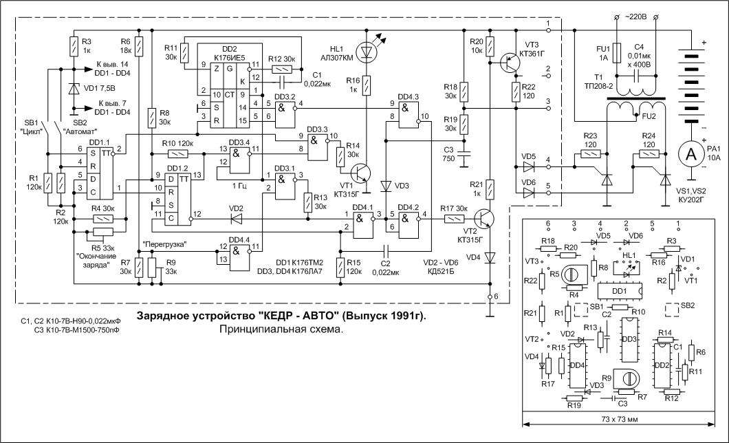

Сообщение #26 От 23/01/2013 11:00 цитата
Заряжал акб КЕДР -АВТО 12В, отличное устройство.. буду себе собирать такое ЗУ. В архиве инструкция , схемы и печатки плат
 Размер файла:  267.54 КБ
 Просмотрено:  2484 раз(а)
  kedrM.zip  960.3 КБ  Скачано: 1777 раз(а)
  кедр_авто-12в.rar  8.71 КБ  Скачано: 1748 раз(а)

Сообщение #27 От 23/01/2013 17:19 цитата
INSAN писал:
Я собираю такие простенькие, есть все защиты от дураков и также есть авт режим, можно оставлять аккум. на зарядке сколько угодно не боясь что выкипит.Платка размером 40х75мм, на ней все кроме переменника и тиристора.

Сообщение #28 От 23/01/2013 20:35 цитата
oleg1ma, печатку скинь пожалуйста . И о замене напиши транзисторов на отечественные или другие если заменял их .
oleg1ma
Сообщения: 371
oleg1ma
Сообщение #29 От 23/01/2013 21:02 цитата
INSAN писал:
Тр-ры можете менять на наши КТ502, КТ503.
  простая зарядка.zip  22.08 КБ  Скачано: 1950 раз(а)
