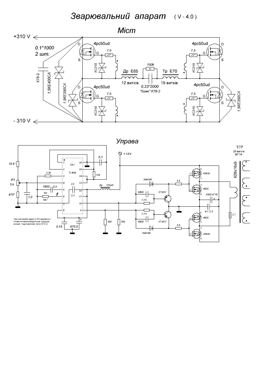

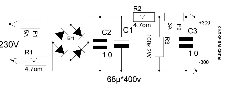

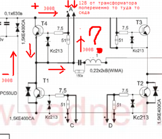

Jorg63, так ет уж совсем другое дело! А мин сопротивл? ) 4,7 мало будет...
Jorg63
Сообщения: 1185
Сообщение #62 От 17/09/2013 13:01 цитата
4.7 может и мало,если выбросы на импульсе большие то через стабилитроны будет большой импульсный ток.
Staker
Сообщения: 870
Сообщение #63 От 17/09/2013 13:06 цитата
Jorg63, благодарю! Извиняй за мозго...бку))
Skif
Сообщения: 876
Skif
Сообщение #64 От 17/09/2013 14:13 цитата
Jorg63 писал:
4,7 мало не потому, что стабилитронам плохо, они выдержат, а потому что может стать плохо самому полевику и связано это с допусимой мощностью рассеиваемой затвором и паразитными емкостями. Сопротивление должно быть в определенных пределах. В теорию вдаваться не буду, но в даташитах на ключи есть рекомендации по номиналу резисторов ключей.
ПыСы / забивал на это дело и ставил даже 3 ома, ибо были под рукой и пока полет нормальный, не приносили

C драйверами применяю затворные резаки в районе 15-20 ом с разными типами ИЖБИТов, с фронтами проблем нет при применении 2110 дров.

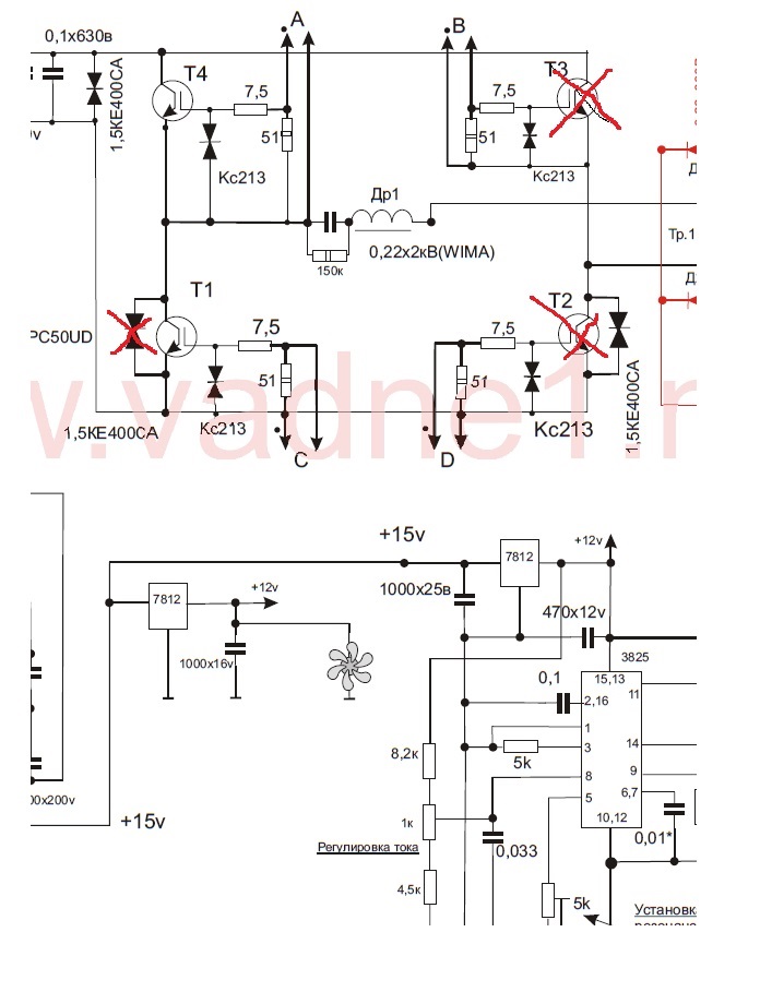

DILO, в мосте 2110 по-другому работает... А вот в Бармалее при уходе ключей в мир иной взорвалось ВСЕ! и 2110 и 3845, даже дорожки повигорали... Судите сами...

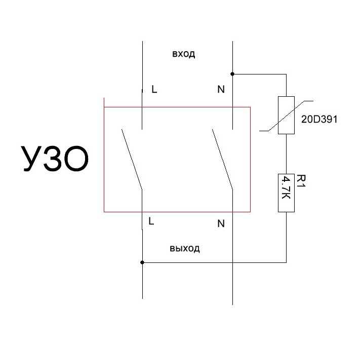

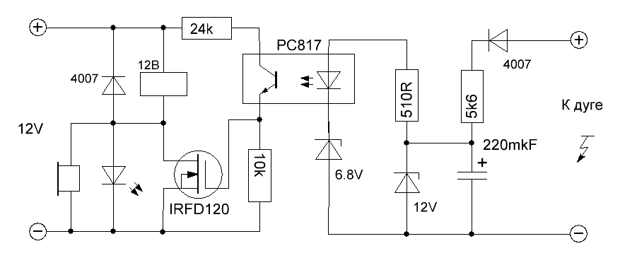

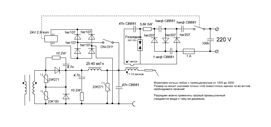

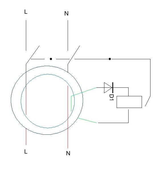

чтобы не было проблем с напряжением в будущем поставь на вводе после учета УЗО электро-механическое только!!!!электронное не годиться так как электроника от превышения напряжения в УЗО выгорит самая первая. и подключи защитную цепочку как указано точно на рисунке и не иначе. при повышении напряжения УЗО разомкнется и включить его будет невозможно пока превышено напряжение.ну и соответственно защитную функцию от поражения током будет выполнять УЗО.
как вариант для защиты от таких нюансов с бросками напряжения в блоке питания управы по первичной цепи за предохранителем поставить варистор на указанное как в рисунке напряжение. при броске напряжения в подавляющем большинстве сгорает только предохранитель. нет питания управления соответственно повреждаться силовым элементам нет предпосылок. максимальная потеря может быть только выход блока питания управления. но это мелочи чем терять дорогостоящую силу.Это из опыта ремонта бытовой аппаратуры в которой устанавливается по сети варистор для защиты.Реле соответственно не срабатывает и через ограничительный резистор или конденсатор(я лично считаю предпочтительней кандюк перед диодным мостиком)в цепи заряда литов напряжение будет ограничено на литах. Транзюки такие скачки напряжения выдерживают при отсутствии управления на затворах.сапресора только могут пострелять и не более
  защита от перенапряжения.jpg  18.22 КБ  Скачано: 685 раз(а)

Jorg63, разводки нет, т.к. закинул ету схему... Но о причине гибели Бармалея я догадываюсь... Импульсы были в норме, запустился тоже на ура, но при КЗ выхода электродом получился бабах! Причина: Тт был намотан на железе! (Кольцо из блока питания комп'ютера). Как следствие при КЗ большой ток через ключи со всема вытекающими.
