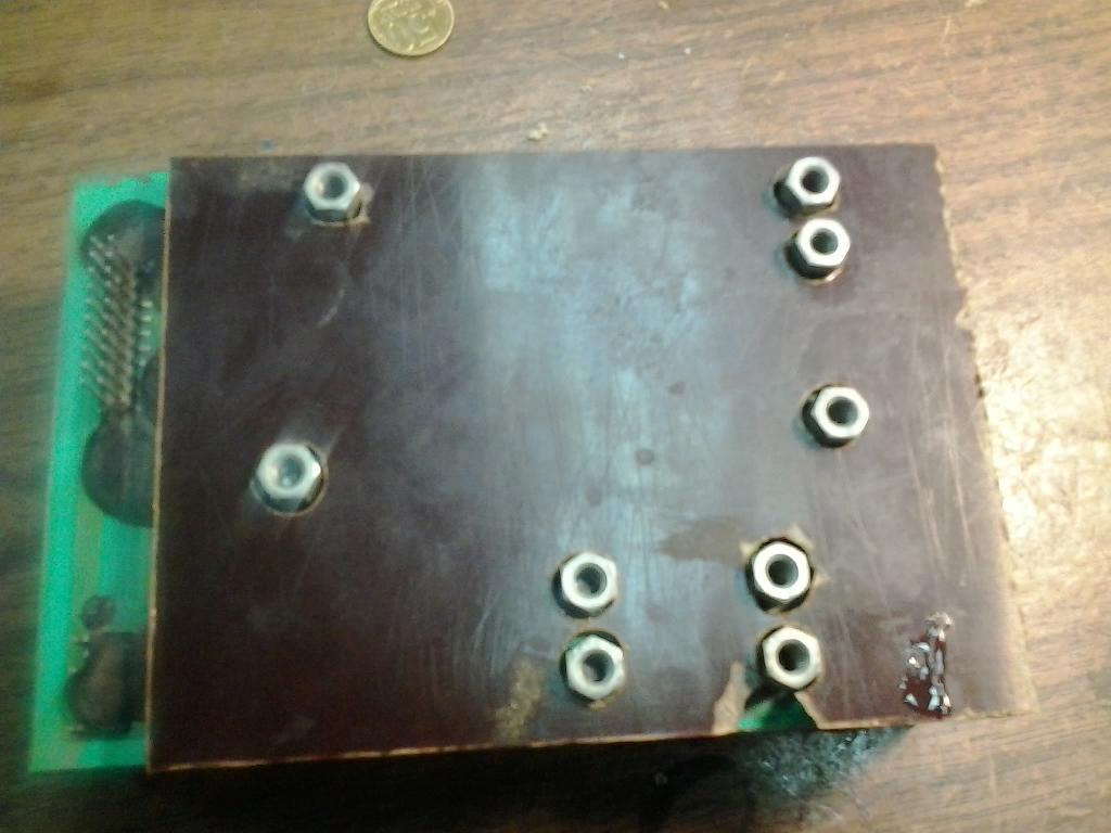

выпаивал 100- ваттным паяльником на утюге, запаивал также,, теперь вот проверить силовую часть пока не запаивая разьем , вроде как нужен источник на 70-80 в.. Пайка получилась как-то так

- стойки пропаял ВСЕ ? Мыть плату нужно ... потом - лак, потом - "искроотбойник" сделать ... потом - релюхи паять ....

искроотбойник с гетинакса сваял, терь как бы понадежнее гребенку припаять?

Так она и так нормально припаяна на ПП ...
