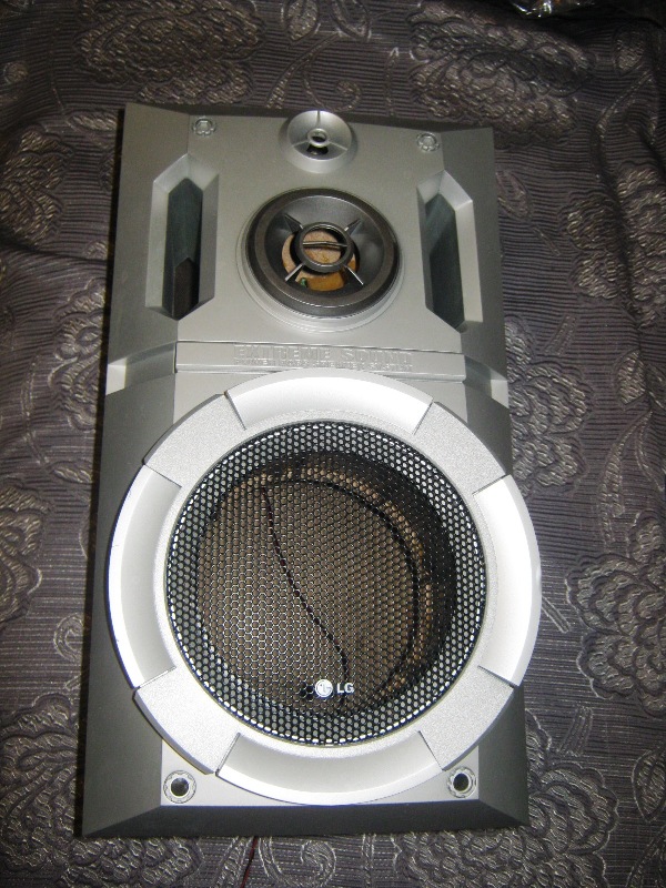

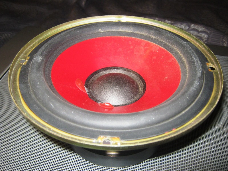

Ребята, может кто поможет узнать подробности о НЧ головке LG 6400WETJ04B. Не могу найти подробные характеристики. То что написано 180W это ещё ни о чём не говорит. Так как написать там могут всякое........
Стояла в колонке LG FE-8970E. Max.Power 300W.
Вот для сравнения - почти такая (чёрная T17PL21B6), так данные нашёл: "120W / 8Ohm, 6,50"
Ну не вериться мне что такая разница между ними.....

john-yug, а что вас эти цифры не устраивают? 180 это наверное RMS, процентах при 10 искажений, а 300 на колонке это PMPO, 400 мс выдержит и не развалится. А если еще и звуковая отдача низкая, то вполне себе рядовые головки.
john-yug
Сообщения: 167
john-yug
Сообщение #9 От 18/03/2015 01:48 цитата
Всё, всё, устраивает. Смущал разброс RMS у почти одинаковых. Короче - разные производители всё по себе маркируют. Толи дело было раньше... ГД-.............

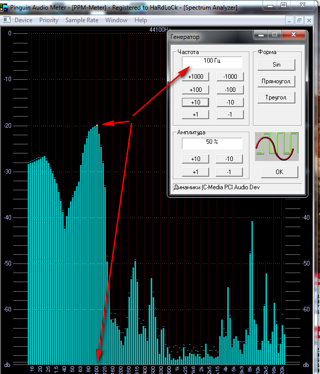

Сообщение #10 От 19/03/2015 22:18 цитата
Lenchik писал:
Спасибо! Может и я неправильно выразился.... Надо было СРАВНИТЬ !!!!!! Что успешно решено. Програмой Генератор + Pinguin Audio Meter v2.2. Есть на что наглядно посмотреть....
