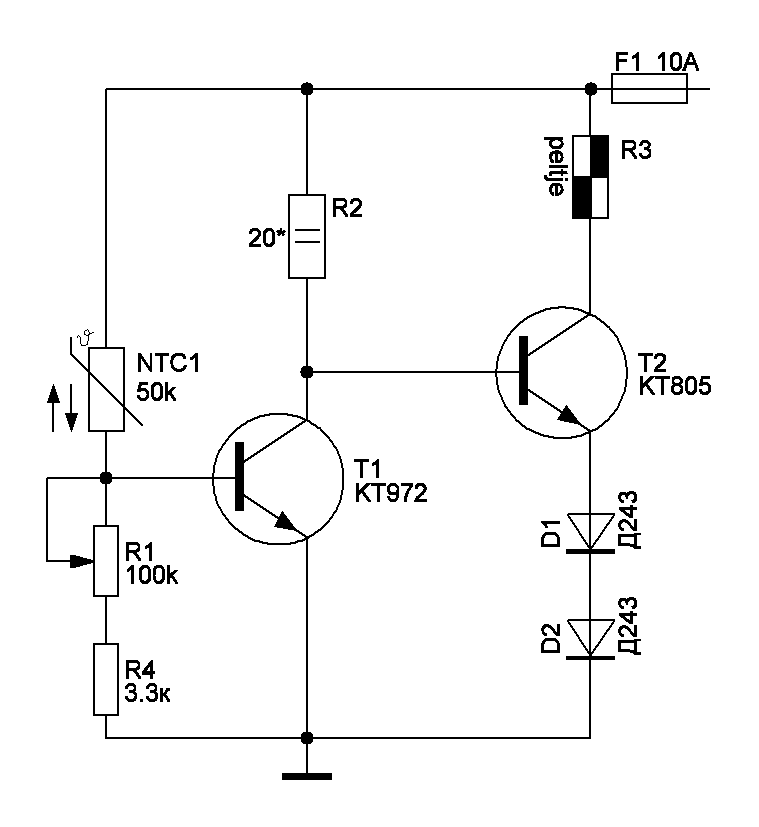

Не вдаваясь в подробности, нужна схема экстренного охлаждения. Выбор пал на элементы Пельтье. Вопрос такой: есть ли схемы терморегуляции для них. Как я понял, что есть зависимость между температурой и током и температурой. Есть ли готовая схема или расчеты для построения схемы?

Rom-Zecs
Сообщения: 2900
Сообщение #12 От 15/11/2015 17:50 цитата
Усилитель с обратной связью по температуре, пельтъе в нагрузку датчик на вход, удобнее однотактный

удобнее однотактный
Rom-Zecs, нет.
