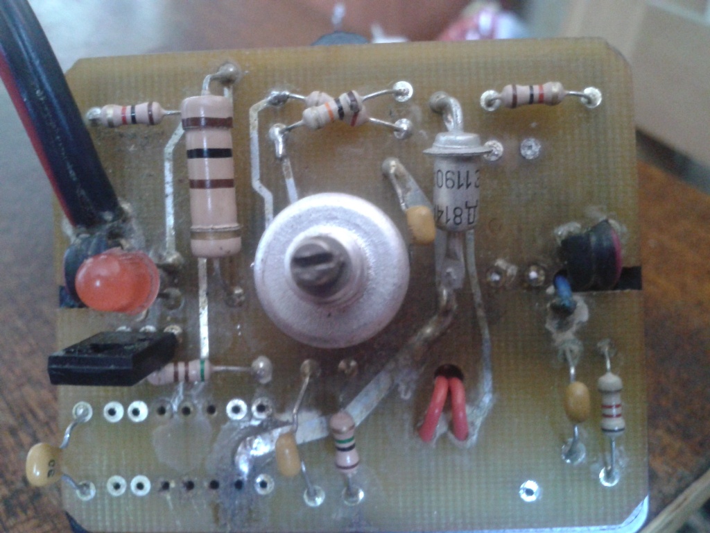

perenet
Сообщения: 8
Сообщение #10 От 21/03/2016 12:25 цитата
бп отправился на ремонт, но так и не вернулся и врядли вернется. поэтому хотелось бы заменить тот бп на более доступный
Ничего кроме регулятора нет.
ДОБАВЛЕНО 21/03/2016 12:28
Ирина Слава, Регулятор заводской но именно того исполнения в инете не нашел. В схеме так же ничего не написано абсолютно голая плата. Даже возникли проблемы с определением резистора, почернел от перегрева

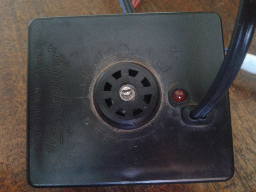

perenet
Сообщения: 8
Сообщение #12 От 21/03/2016 13:01 цитата
так и называется Золушка
ДОБАВЛЕНО 21/03/2016 13:14
Вот фото
