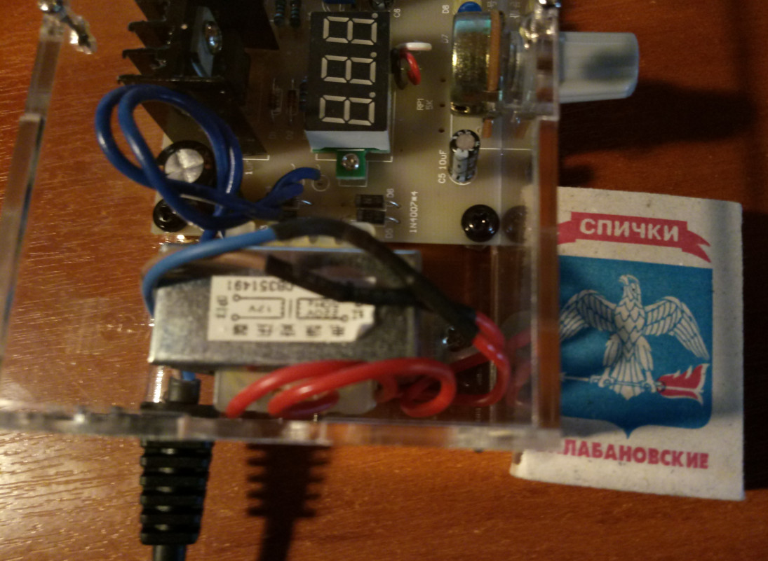

Не знаю в какую тему... И вроде своими руками, но из готовых компонентов, вроде работает, но не так как предполагалось...
Короче, собрал блок питания, который поначалу работал как положено. До той поры, пока не начал подключать нагрузку.
При подключении любой, даже самой незначительной нагрузки, происходит сильное падение напряжения на выходе. Также начинаются скачки выходного напряжения.
Два совсем маленьких видео показывающие проблему:
https://www.youtube.com/watch?v=Ggk4lxyJEqg
https://www.youtube.com/watch?v=HHulP13pRYg
Спустя ещё какое то время, начал постоянно пищать зуммер LS1. Чем большее напряжение на выходе, тем громче пищит. Пришлось его выпаять.
Что может быть?
PS^ Кондёры С1 и С4 выпаивал, проверял - нормальные.

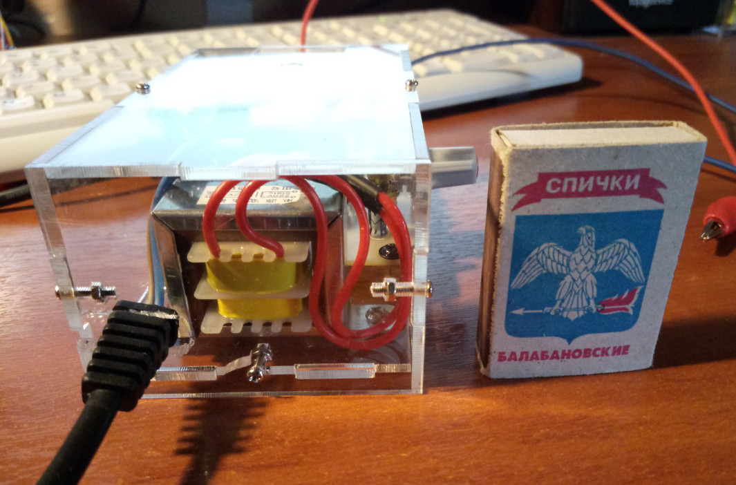

serega-64
Сообщения: 10180
serega-64
Сообщение #8 От 02/06/2017 19:24 цитата
golgo, Транс на скока ватт? Примерно хоть, фото в студию и коробок спичек рядом, для сравнения.

golgo
Сообщения: 13
Сообщение #10 От 03/06/2017 15:17 цитата
serega-64, китайцы пишут 1,5 Вт, но наверняка не больше одного.
СЕРГЕЙ-МАСТЕР, Диоды прозвонил - живы.
Паял сам. Но со своей педантичностью, первое, что сделал после начала проблем - на всякий случай прошёлся ещё раз паяльником.

Yuritsh
Сообщения: 18498
Yuritsh
Сообщение #11 От 03/06/2017 16:36 цитата
Ну понятно. Действительно порнография. Это что-то типа того, что стоят в БП к польским антеннам-решеткам.
Ставь нормальный транс, на LM317 можно навесить сверху транзистор помощней, может что-то путное и получится. Правда корпус маловат будет.
serega-64
Сообщения: 10180
serega-64
Сообщение #12 От 03/06/2017 18:20 цитата
golgo, =китайцы пишут 1,5 Вт=
Этт даже и не 15 вт. смех Чё тиы хотел? У транса номинальный ток не более 200ма и то наверно громко сказано.

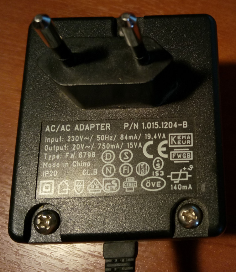

СЕРГЕЙ-МАСТЕР
Сообщения: 402
СЕРГЕЙ-МАСТЕР
Сообщение #14 От 03/06/2017 21:14 цитата
golgo, ну тогда "лепи пельмени": вместо худенького транса питай от внешнего адаптера, например, 12В 1А от модема , рутера или такого прочего, + и - подавай на С3.
golgo
Сообщения: 13
Сообщение #15 От 04/06/2017 14:02 цитата
Такой пойдёт?
Кондёры на плате по 25В.

serega-64
Сообщения: 10180
serega-64
Сообщение #16 От 04/06/2017 14:53 цитата
Слабоват, 2-х амперник бы не мешало, но на первые шаги познания хватит.
golgo
Сообщения: 13
Сообщение #17 От 04/06/2017 17:42 цитата
Да. Дело было в слишком слабом трансформаторе.
Поставил 20В и проседания пропали и скачки.
