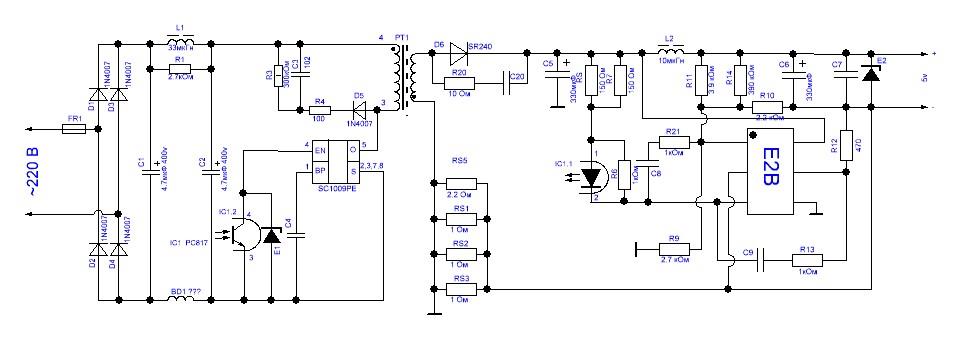

Сообщение #10 От 23/08/2017 06:30 цитата
Народ. Нашел в архиве схему горячей на подобной шимке. Подрихтовал только то что было на плате остальное один в один сходится. Не могу понять чего за элементы стоят выделенные на фото.
На схеме они то же видны, но на схеме я их обозначил как они примерно вели себя по прибору, ну и само собой ,учитывая технологию изготовления SMD компонентов, может кто ещё чего высказать по этому поводу?
....а вот низковольтную часть в таком исполнении я не встречал, в свободное время отрисую(может кому понадобится).

dkazak05, ты совсем что ли не читаешь. Ничего не получится, тебе же написали. Компаратор стоит как раз на холодной стороне, он и определяет выходное напряжение. Если ты даже переделаешь ту часть схемы что отвечает за напряжение, все равно ничего не получится. Если ты такой упёртый, то попробуй схему удвоения на выходе применить. А если зарядников много, то включи два последовательно. От 10 вольт вентилятор вполне прилично закрутится.
Lenchik, нет не читаю, да у меня же три класса коридор голливудская улыбка . Какой ты тогда фонат то?, фонат должен знать своих собеседников, как подчиненный начальника. Ладно, бох меня рассудит, держи, кашу тебе для размышления, напиши, что бы ты здесь сделал, что бы этот блок начал выдавать 12v при том с нагрузкой в 0.5А и при этом чувствовал себя нормально. У меня уже часов шесть лампочка горит и темпер блока, чуть теплее тела человека.... ....как тебе такой вариант(это так, что бы смуту не наводил). Да, буду признателен если ты мне сможешь обьснить за элемент E2B, ну а если ты мне на неё ещё и даташит приложишь со всеми вытекающими, я наверное в толкан прокукарекаю смех .

dkazak05, E2B не знаю что это такое, но эта деталь для вас не подходит. Это контроллер зарядки. В схеме есть датчик тока. Либо контролировало зарядный ток, либо ограничение максимального тока. Возможно даже что без нагрузки эта микруха запускала генератор периодически. Мне такие зарядники попадались, без нагрузки преобразователь работает не все время, а импульсами.
Для вашей цели обычной TL431 достаточно.

dkazak05, Если ты поднял выходное напряжение за счет обратной связи, изменил номиналы резисторов, то у тебя микросхема в горячей части пробьется. На ней импульсы стали большей амплитуды. То есть если ты действительно поднял с 5 до 12 вольт. Если даже не сразу, то как ни будь при случае. Надежность устройства понизится.

Lenchik, к стати, если уж ты заикнулся за сопротивления, какие из них ты бы начал менять для повышения напруги?

dkazak05, R11 и R14 надо увеличить. Если схема верная. Я думаю SC1009PE пробьет, если трансформатор не перемотать.
