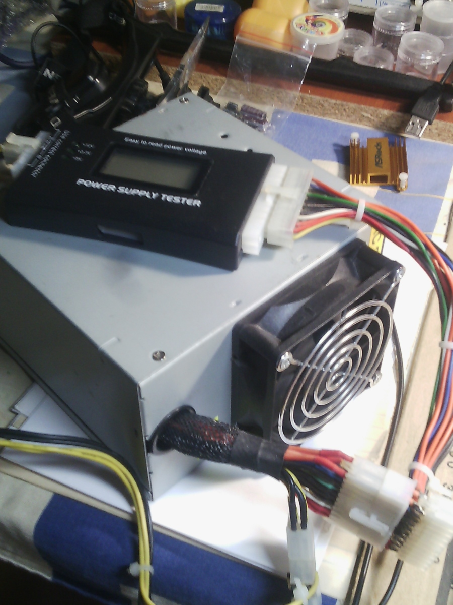

Нагрузка для проверки компьютерных блоков питания ATX
26T02
Сообщения: 14
Сообщение #1 От 24/10/2019 19:55 цитата
Нагрузка рассчитана на два режима мощности 150 и 250 ватт, менять мощность можно красным выключателем, зеленый выключатель предназначен для включения блока питания, так же есть возможность подключения китайского тестера для быстрого измерения напряжений. Схему взял в интернете и немного ее изменил. В качестве нагрузочных элементов используются спирали из фехрали и резисторы, обдуваемые двумя вентиляторами. Собрана конструкция в корпусе старого блока питания.

А что есть необходимость с этими блоками питания возится? Сгорел поменял на такой же,за 50 гр. Вот если бы соорудить нагрузку с меняющимися параметрами.! Типа должен держать 15 вольт, 2 Ампера,а этот 7 Вольт ,но 15 ,5 Ампера.

С блоками питания менее 350 ватт, а так же плохого качества не вожусь, а пускаю на разборку. Мощность скопировал со схемы из интернета, как заявлялось в описании проверка производится половиной мощности от заявленной на блоке питания и из этого расчета мощностью 150 ватт проверяю блоки питания от 350 до 450 ватт, а 500-650 ватт нагрузкой в 250 ватт. Более мощные в ремонт не попадали. Так же в случае необходимости мощность нагрузки легко увеличивается путем параллельного добавления спиралей, на фото внутренностей видно, что спирали можно добавить зажав каждую двумя винтами.
