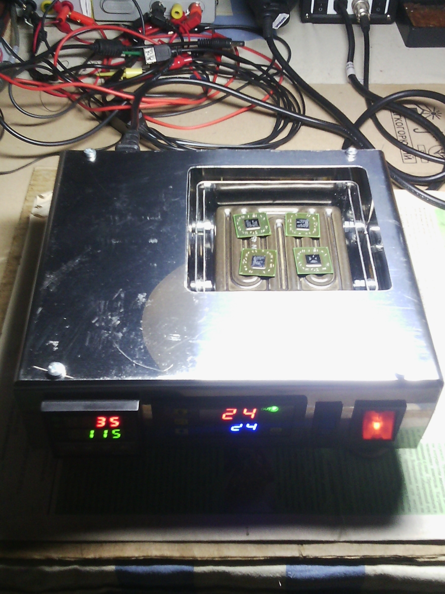

Собрал мини печь для сушки bga с таймером. Помещается 9 шт 2001 чипов. Время сушки можно устанавливать максимум до 999 часов, есть таймер обратного отсчета (время в течении которого можно устанавливать на плату чипы после сушки). Температура поддерживается ПИД Rex C-100. Есть принудительный выключатель нагрева с подсветкой, (вместо неонки поставил светодиод) во время работы помигиваетулыбка. Нагреватель 80х80 450 ватт, на заданную температуру выходит быстро, разброс температуры по поверхности нагревателя 5 градусов. Установил два предохранителя 2а на 0 и на фазу. Установил термоэкран, но в этом качестве в нем нет необходимости т.к. не греется вообще, а выполняет функцию разделителя электрической части от зоны сушки. Корпус из нержавейки сталь 430(12Х17) толщина 0,8мм. Поставил ssr реле на 40а (много конечно, но что было то и поставил и к тому же не греется вообще), что бы работала тихо. С момента создания эскиза и чертежей до гибки корпуса, сборки и настройки потратил 2 недели(работал в свободные вечера. Раньше сушил на фумигаторе от комаров. За один раз можно высушить 1 чип, что очень не удобно. Температуру держит точно 106гр. Кстати они бывают с разной температурой, на втором всего 80гр.
После длительного тестирования экран немного нагревается как и сам корпус печки.

Сушу при температуре 110-125 градусов в течении 24 часов. Когда сушил на фумигаторе температура была 106 градусов, время сушки 24 часа. Без сушки бывали случаи когда чипы во время пайки покрывались волдырями. После нескольких случаев решил сушить все чипы перед установкой. Платы сушу в течении 2,5 часа при температуре 110-125 градусов перед снятием/установкой чипа. Клиенты, бывает не сразу сдают в ремонт технику, а после продолжительного времени после выхода из строя или после неудачных ремонтов и бывает, что техника хранится до попадания ко мне в неблагоприятных для нее условиях.
Платы сушу по рекомендациям на форумах. Чипы сушу согласно технической документации на сушку J-STD-020C
Скорость нагрева и остывания для сушки чипов считаю не имеет особого значения и не заморачивался над ее вычислением. В тех. документации об этом не встречал ни слова.

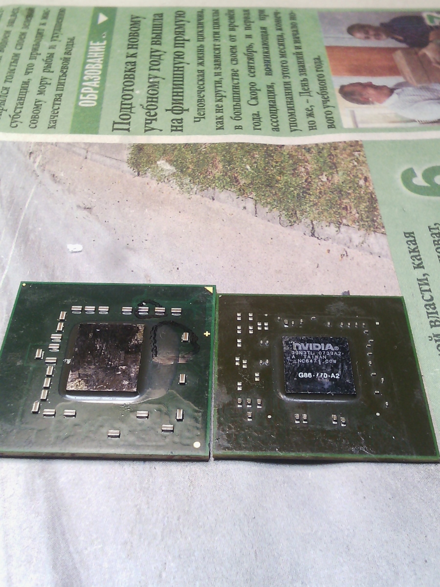

Волдыри на чипах, они же "попкорн", они же "чпокнутые" - это расслоение текстолита с последующим вздутием см. фото. Происходит это при впитывании влаги подложкой чипа при неправильном хранении. Бывает такое и с платами но значительно реже. При пайке чипа влага в них нагревается и переходит в состояние пара, давление возрастает, размера микропор текстолита не хватает для того что бы выпустить избыточное количество пара, под давлением слои текстолита расслаиваются и появляются волдыри с характерными щелчками (по этому говорят что они чпокают или называют попкорном). Немного отступлю от темы влаги, еще есть мнение, что волдыри появляются при перегреве чипа, но для себя проводил эксперимент, перегревал чип значительной температурой до горчичного цвета и волдыри не появились см. фото. Для того, что бы избежать порчи чипа их рекомендуют сушить, это описано в стандарте J-STD-020C. Стандарт легко найти в интернете, он находится в свободном доступе, необходимо лишь воспользоваться поиском.
слева с волдырями, справа перегретый
