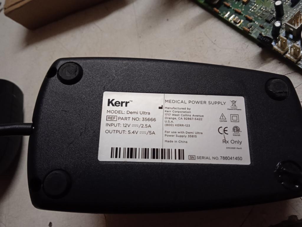

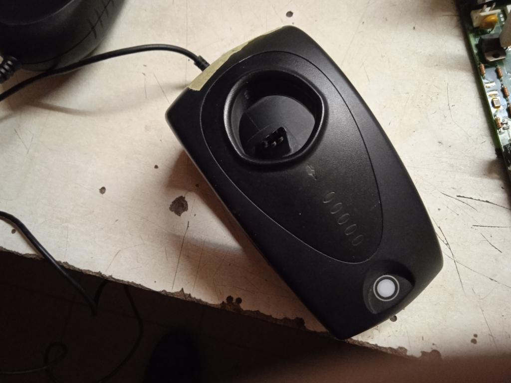

подскажите,как отремонтировать. контакт, в зарядной станции, лампы ультрофиолет. Отломан один контакт, первый раз припаял контакт от релле. работала, но через 3мес, опять отломали.Что можно придумать рёв в три ручья

Да никак, если рассыпался то заменить на оригинальный, если есть донор.
Второй вариант, сменить владельца зарядной станции.

так донора нет, прибор стовматология, стоит дохрена, пытаюсь, что то заколхозить...

Фосфористая бронза, из такого делают пружинящие контакты, пайка там бесполезна, развалится.

goric, открываешь, меряешь коннектор зарядки,. иии.... если зто 3.5,. ставишь с Любого сетевого оборудования... любой свичь, модем, и подобное...
р.с: фотки крышки и дна, толком ничего не дадут... коннекторов не так уж много в мировой электронике чтобы не возможно было чтото подобрать... ..

voffka, автор ищет не коннектор зарядки а контакты в зарядный стакан. И видимо разочарую вас, но в медтехнике встречаются такие разъемы и такие хитровывернутые контактные группы, что найти их отдельно, особенно в нонешних условиях практически нереально.

"поймать" такой контакт тяжело в любой аппаратуре,. если брать от куда то, мне кажется что дремелем подтачивать все равно придется...
