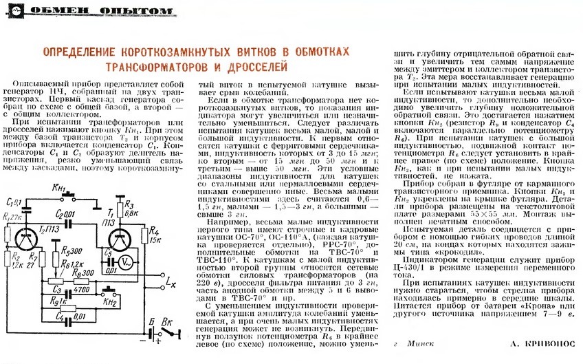

II3II
Сообщения: 1057
II3II
Сообщение #7 От 25/11/2025 20:31 цитата
Радио, 1968, № 4, с. 56.
