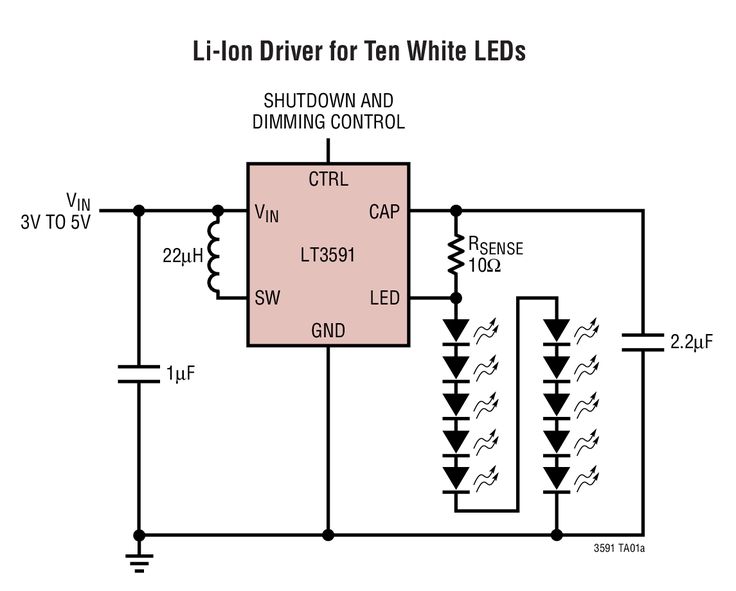

Скорее всего контроллер подсветки от телефона поставили он десяток-два светиков потянет+маленький по размеру.
ДОБАВЛЕНО 14/12/2025 11:32
Пробовать так

Сообщение #4 От 14/12/2025 12:42 цитата
Лампочка это конечно сильно; мне в гомозине как раз предлагали регулятор напруги, но на вход 220. Это слишком.
А ваша схема предназначена только для обычных ЛЕДов, или для Сree SMD (COB) - тоже? Можно ли такой поставить?
Сообщения: 17958
Сообщение #5 От 14/12/2025 13:14 цитата
А чем смд отличаются от обычных подмигивание кристалл то внутри одинаковый.
Подбором резистора Rsense выставить требуемый ток через светодиоды.
Можно светящийся ошейник для собак взять за основу там начинка уже реализована+зарядка от усб+моргать умеет--тогда и паять может не понадобиться

Сообщение #6 От 14/12/2025 13:15 цитата
Раздербань фонарик на Сree SMD, там все есть.

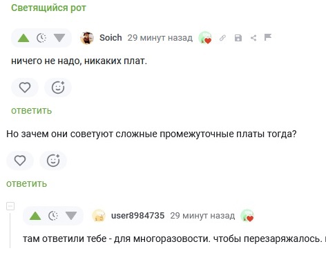

Сообщение #8 От 14/12/2025 17:03 цитата
а ещё мне сказали, что
светящийся рот

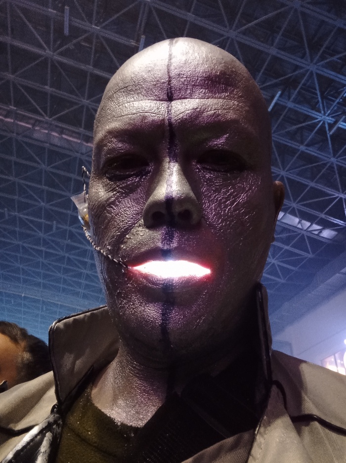

Сообщение #10 От 21/01/2026 19:37 цитата
В целом получилось)
Чтобы не повторяться:
Пикабу
как сделать светящийся рот
