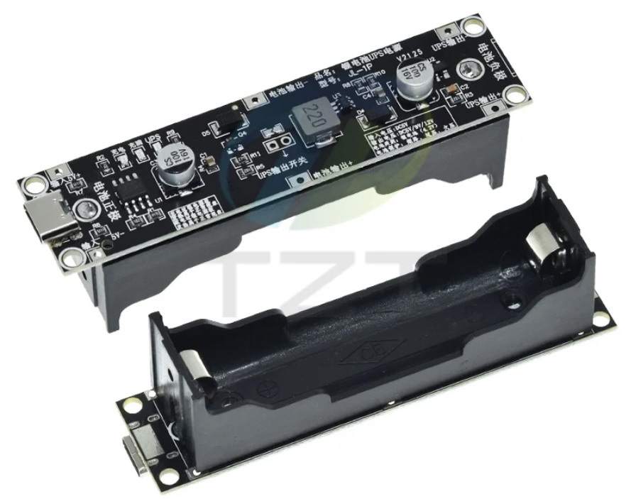

Купил такой модуль, внешне целый.
Батарейка не вставляется, прилагал усилия и никак, но приложил еще больше, сломал пластмассовый ограничитель, контакт отошел и батарейку вставил.
Заряженная. Замерил напряжение выхода-0в. Подключил 5в по USB вход, загорелся красный светодиод, похоже идет зарядка батарейки, напряжение медленно повышается выше 3,7в.
Вынул батарейку, включил без нее 5в. Загорелся зеленый диод. На выходе ноль, на контактах батарейки колебательный процесс от 4,23в до 4,1в пила. Похоже ищет батарейку, но на выходе ноль.
На плате есть еще 3-й светодиод UPS и он не зажигается.
Не работает!
Кто такое пробовал?

Смотреть что на повышайке(микросхема шестиногая в середине платы)скорее всего брак прислали

Вот что вышло
при нажатии USP включен, при отжатии тоже включен.
С подключенным зарядником светодиод №1 светит красным. при отжатии оба 1 и 3 диоды светят ярче, при нажатии яркость несколько снижается. светодиод №2 не горит.
По моему выключатель должен выключать а здесь UPS всегда включен. косяк.
если включен зарядник а акб не установлен светодиод №1 светит зеленым.
