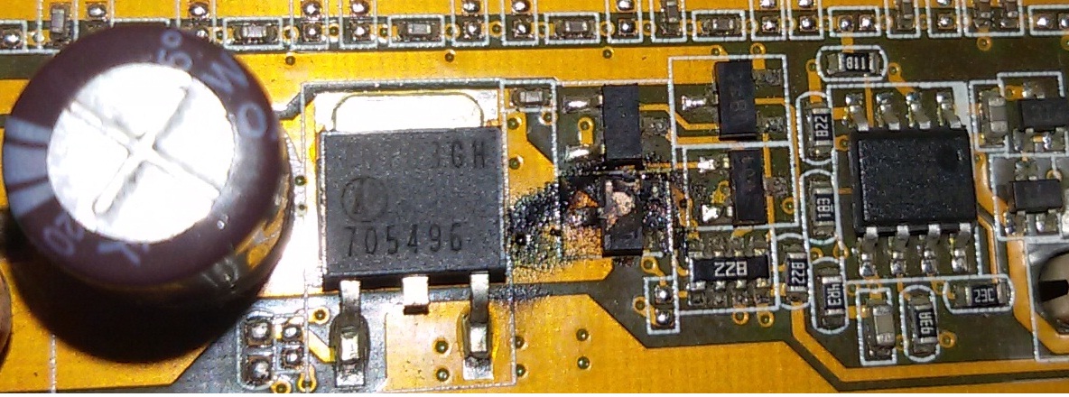

Помогите распознать транзистор на материнской плате M2n-x

Ребята, помогите пожалуйста распознать сгоревший транзистор на материнской плате M2n-x

kuzmych, может быть хоть со второго раза догадаешься озвучить надпись?

8 ногая микросхема случаем не APW7120? и вот эти 4 транзистора все в одинаковых корпусах, вроде правый нижний меньше чем остальные 3.
Если так, то они все три одинаковые по маркировке.

павлик 22, правый снизу меньше, три остальные по ходу одинаковые на тех двух написано 08 74t, подскажите маркировку транзистора пожалуйста

Сдаётся мне одна болячка у вас http://monitor.net.ru/forum/smd-info-391227.html

kuzmych писал:
AO3401
