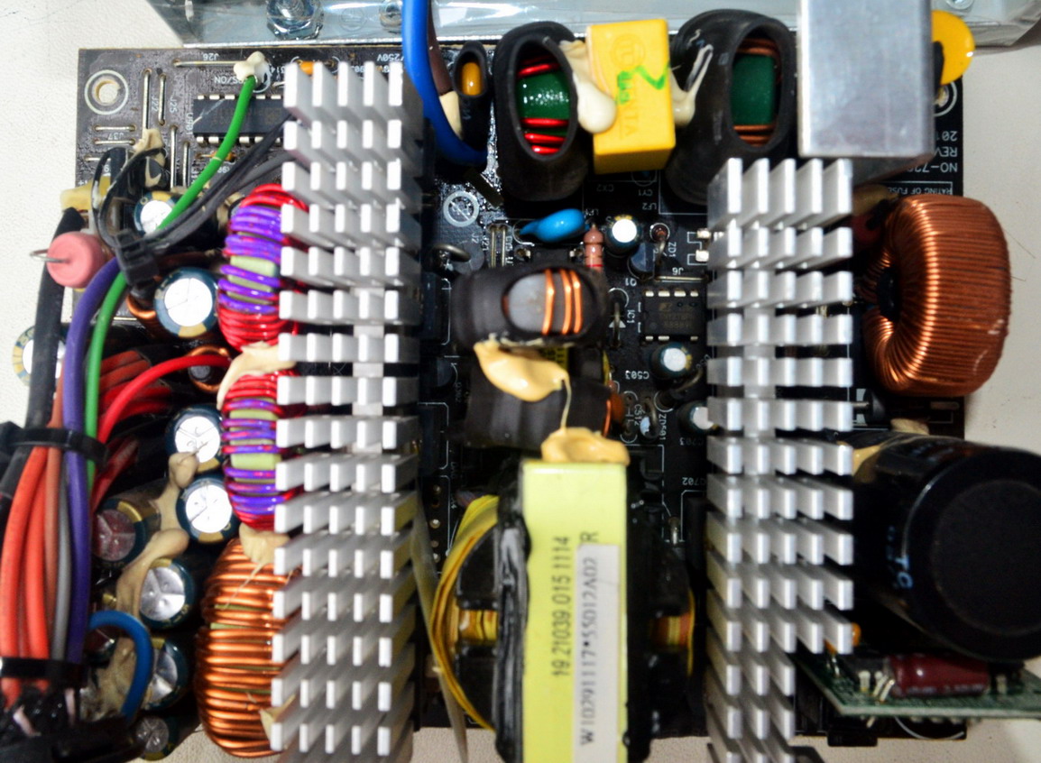

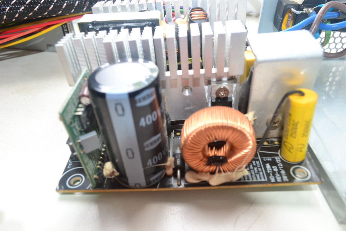

БП CHIEFTEC CTB-550S
Состав
6800
PS223
Деж TNY278PN
После аварии нашего доблестного РЭСа был обнаружен транзистор 11N60 с отколотым углом на корпусе. После замены транзистора БП не стартует. Ничего не сгорело визуально, дутых кондёров нет. все дорожки целы. Нет дежурки. Помогите со схемой.

Установил лампу 75 Вт вместо перегоревшего преда (10 А) всё ОК, лампа не горит, и замерял напряжение на банке - 320 В, на разъеме БП дежурка - 4,17 В.

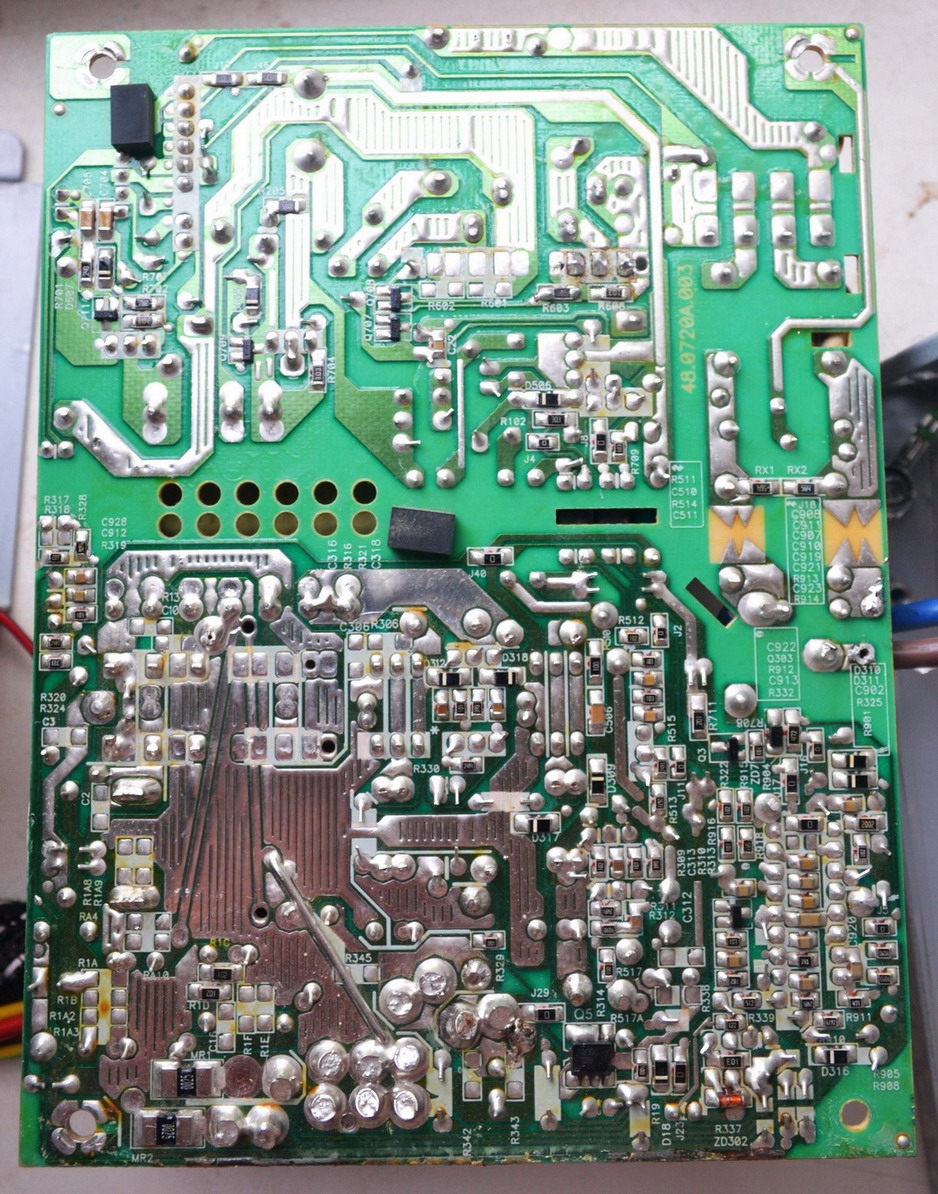

Помогите определить SMD транзистор SOT-23

Эти полевики часом не на затворы драйверов идут? И по каким признакам определили что они не исправны?
