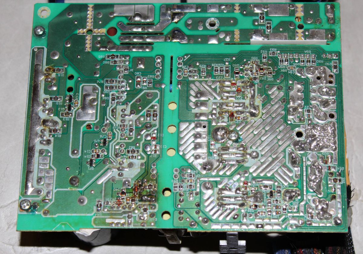

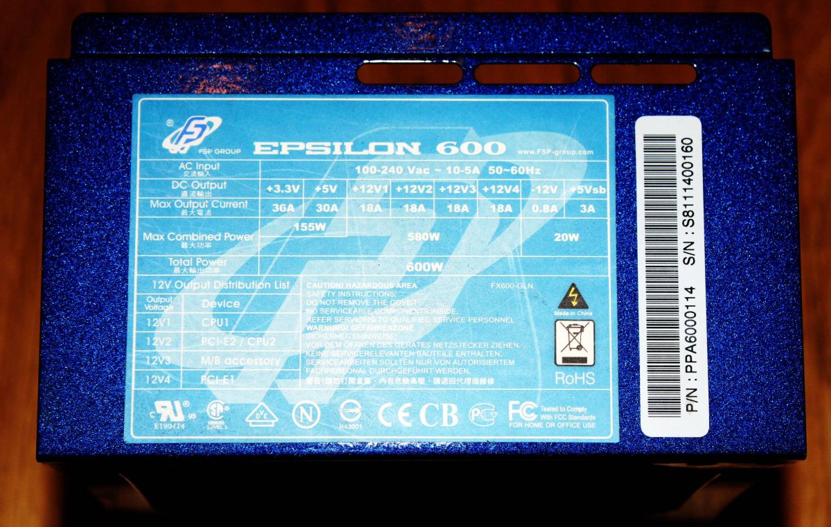

Уважаемые форумчане, нужна Ваша помощь.
Есть блок питания FSP 600W (во вложении фото блока, платы с 2-х сторон)
До этого прекрасно работал в компьютере, потом перестал включаться. (на материнской плате при этом мигал светодиод, при нормальной работе м/пл он горел).
Для проверки включили компьютер с другим БП - всё ок. (100% стабильная работа компьютера).
Вскрыли этот БП, на визуальном осмотре выявили вздувшийся конденсатор 6.3V 2200мкФ, заменили его.
Теперь компьютер включается с этим БП на 5-7 секунд, проходит POST (есть изображение, гудок спикерфона, биос) и выключается. (и так всегда постоянно - ВКЛ далее ВЫКЛ и заново)
Подскажите, пожалуйста, куда копать, что менять?

конденсатор, похоже, в схеме дежурного питания меняли. у нее и "горячая" сторона проблемная, вероятно. там мог электролит подсохнуть тоже, 1-10мкФ 50В
