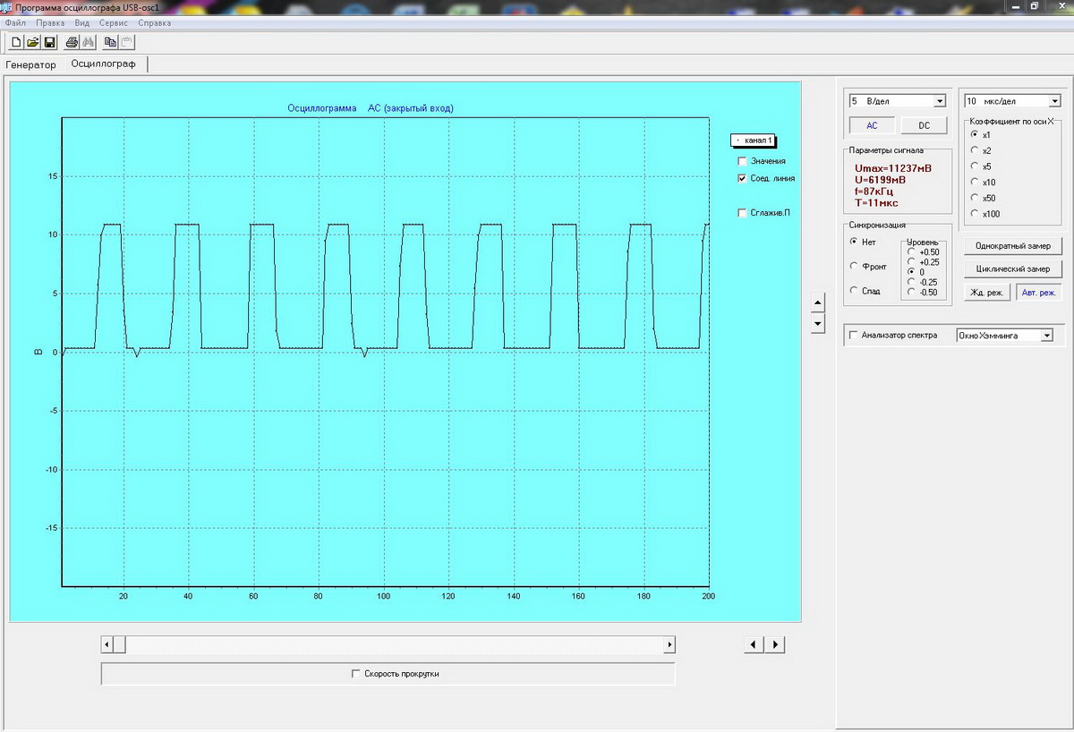

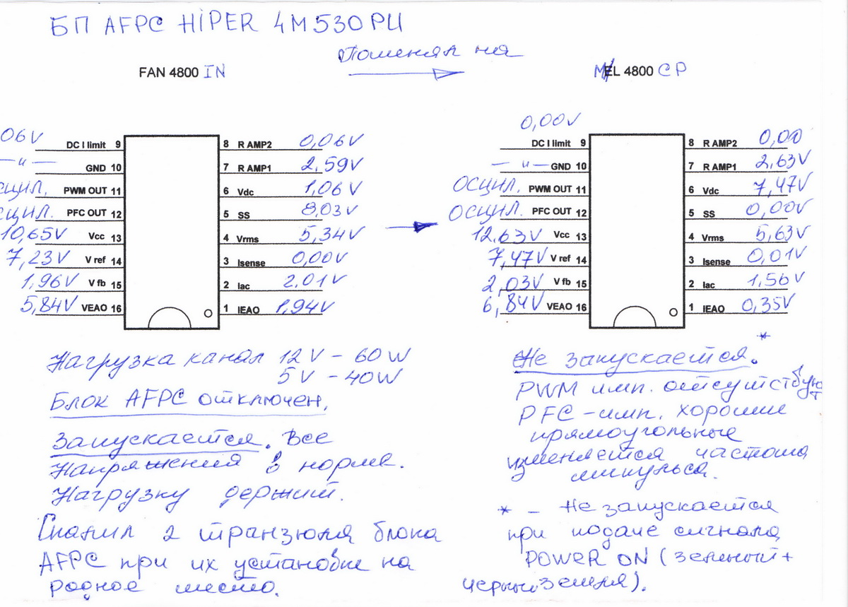

День добрый! БП пошел в защиту по КЗ ("цоканье"которое доносилось от всех моточных элементов как следствие) с опред.F вкл. и выкл.

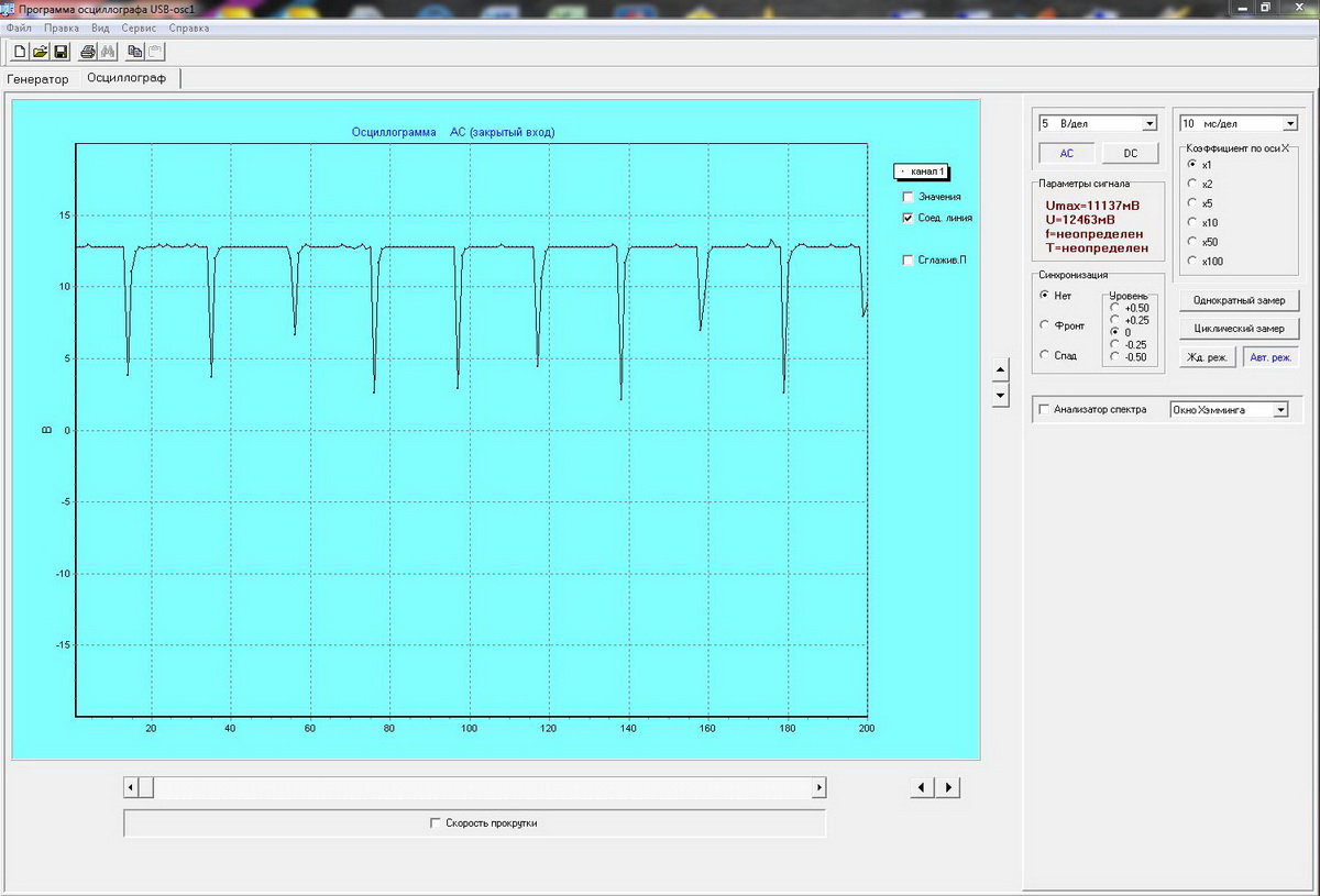

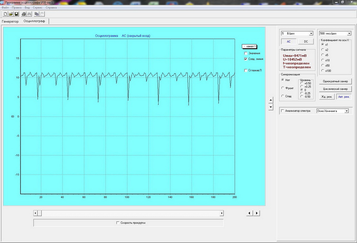

Виновником оказался 2А диод в цепи питания FAN4800.Подключение к сети проводил без блока APFS (на прямую -выпаял полевики и подстраховался лампой на входе) Поменял диод на 3 А. БП запустился Uвых в норме,нагрузку держит -F шим меняется.Ставлю на место MOSFET PFS запускаю - взрывается кондер пост.емкости параллельно высоковольтному( удерживающему от разряда основного электролита) диоду -транзюля в хлам.Мерю что на выходе FAN (транзисторы раскачки-норма) какая-то белиберда (фото PFS OUT) На рынке FAN не нашел -привезли ML4800.Заменил -не запускается(полевики PFC не ставил) Слышал про ML что она не даст разрешения на работу ШИМ пока не получит сигнал с датчика PFC Так ли это?Столкнулся с ремонтом БП ATX впервые и схемы на него нет в инете.Прошу совета.

18.27 Решено: Действительно ML4800 в отличии от FAN4800 разрешает работу PWM только при включении блока PFC,иначе-блокировка.,хотя утверждали что они совершенно одинаковые по алгоритму.Все фунциклирует в штатном режиме.
