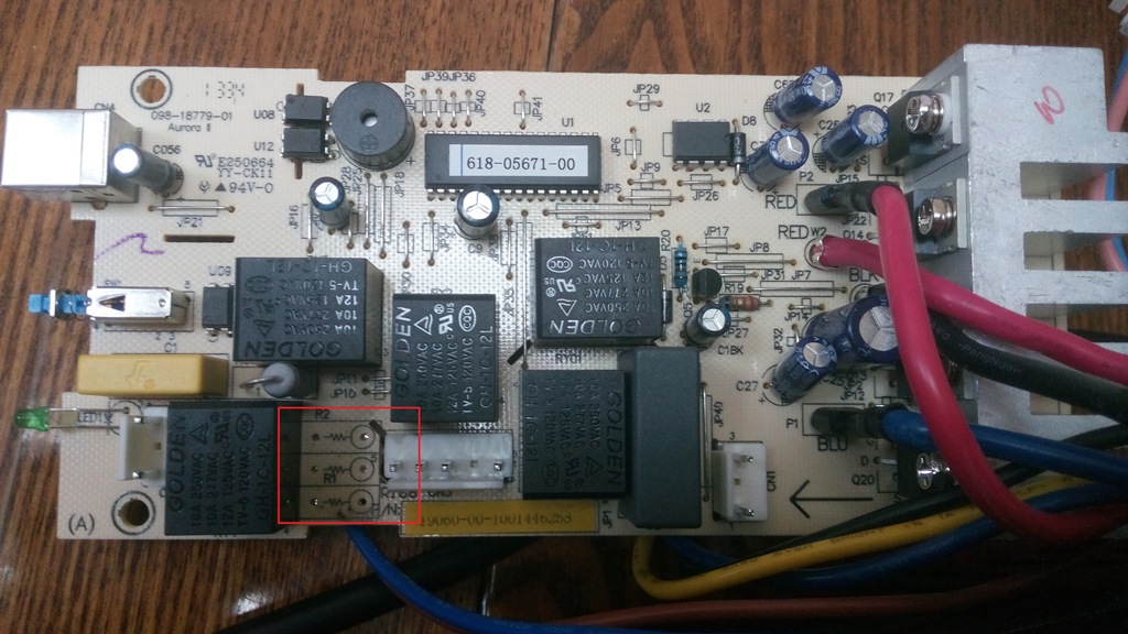

помогите опознать номиналы резисторов на бесперебойнике
talamaska
Сообщения: 13
Сообщение #1 От 25/12/2015 12:10 цитата
Всем добрый день. UPS IPPON Black Power Pro New 600. выгорели в уголь резисторы. позиционники R1, R2, R188. схему не могу найти, потому что не могу определить шасси. все схемы вроде на форуме перебрал. из того, что нашел, ничего не совпадает. Подскажите номиналы или дайте пожалуйста схемку на данный аппарат. фото на всякий случай.

шасси я так понимаю 098-18779-01?

Фото обратной стороны платы приложи пожалуйста. Вероятнее всего кто то из них подстроечный.
схема приложенная здесь может помочь, но она не совсем от данного варианта!

Но вопрос точно такой же, только стояли 2 резистора R2 и R188

Стояли резисторы по 0,43 (жёлтый, оранжевый, серебряный, золотой, белый).
Поменял на 3 по 0,68 - полёт нормальный.
