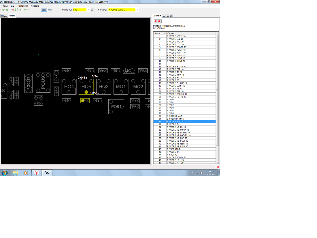

asus m5a78lm lx нет напряжения на процессор

Сообщение #21 От 16/01/2018 16:57 цитата
замеры на ножках этого HQ5 покажи. Бордвьюха у меня есть.
san250590
Сообщения: 20
Сообщение #22 От 16/01/2018 21:00 цитата
ошибся, даже не 0,5в а меньше. напряжения подписал
  asus.png  165.73 КБ  Скачано: 253 раз(а)
san250590
Сообщения: 20
Сообщение #23 От 16/01/2018 23:03 цитата
вот замеры без процессора
ДОБАВЛЕНО 17/01/2018 00:11
на drain-ах pq15, pq16 0в, на drain pq3, 4, 7, 8,11,12 приходит 0,14в. nfr;t 0.14в также на 3 дросселях, кроме pl7 (0в). 0,14в приходит на source pq13,2,6,10, на drain pq13,2,6,10 приходит 12в. это без проца. с процом 12в приходит только на drain pq13,2,6,10, на source 0в. также без проца на pq3,4,7,8,11,12 ничего не приходит
 Размер файла:  272.21 КБ
 Просмотрено:  277 раз(а)

Сообщение #24 От 17/01/2018 20:08 цитата
Как то так должно быть, шимку бы я поменял, сам транзистор не пробит?

Сообщение #26 От 18/01/2018 17:27 цитата
а напряжения на картинке asus без проц. указывают на убитый шим?

Сообщение #27 От 18/01/2018 17:40 цитата
На какой картинке? Без проца?
сам проц живой?
san250590
Сообщения: 20
Сообщение #28 От 18/01/2018 21:00 цитата
http://monitor.espec.ws/files/thumbs/t_asus__________157.png это без проца. проц дохлый. ставил рабочий, с ним тоже самое

Сообщение #29 От 19/01/2018 07:58 цитата
шим меняй
san250590
Сообщения: 20
Сообщение #30 От 19/01/2018 10:27 цитата
хорошо, жду вот посылку
