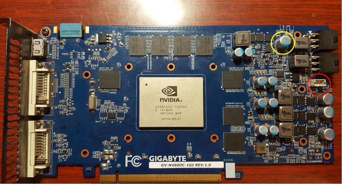

Стояла у ребенка на компе видеокарта Gigabyte Nvidia GTX 460 (GV-N4600C-1GI) и в один момент комп ушёл в перезагрузку и больше не включился. После вскрытия обнаружились не крутящиеся вентиляторы на видюхе. Карту заменили на новую, а с неисправной пытаюсь разобраться.
Опыта у меня вообще никакого, поэтому начал изучать теорию диагностики. По результатам:
1. Напряжения на ГПУ и на памяти 0 V.
2. На кулере - 0 V.
3. Выпаивал дроссели по всем трём фазам питания ГПУ - сопротивление со стороны ГПУ - 1,2 Ом, со стороны питания - 30 кОм. По питанию памяти дроссель не выпаивал, сопротивление 85 Ом.
4. На ногах конденсатора 270 мкФ (жёлтый кружок) - сопротивление 0 Ом - так должно быть или нет? Выпаивал кондёр - на прозвонку живой, ёмкость замерить нечем, поэтому впаял новый. На выпаяном кондёре замерял сопротивление на контактных площадках - те же 0 Ом.
5. В самом начале было лень снимать охлаждение и, чтобы проверить вентиляторы, отключив карту, с обратной стороны платы подал на пины (красный кружок) с лабораторного БП 12 V. Лабораторный БП ушёл в защиту по КЗ, хотя тестером на пинах КЗ нет.. Снял охлаждение, отключил, снова подал 12 V на вентиляторы - все крутится на ура.
6. При попытке измерить сопротивление по доп питанию тестер ведёт себя так: Сначала сопротивление 0 Ом, но начинает быстро расти и останавливается на 10 кОм - это нормально?
Вопрос к опытным людям, куда копать дальше? И Что почитать (посмотреть) из толкового, что поможет разобраться? Самое толковое, что нашёл на ютубе ролик от CORE про диагностику питания видеокарт и порядок формирования напряжений, понял, что проблема где-то в самом начале на этапе формирования NVDDC и всё.
Помогите умным советом, пожалуйста - куда копать.

Чипы там почти неубиваемые ставили, вроде пожизненную гарантию на них давали при исполь-ии рекомен.матплат и отсут-ии разгона.
Если новая карта той же модели - есть с чем сравнить/замерить....
Когда снимаете/ставите охлажд. - аккуратно с шайбами, если есть там
На данный момент, без СО включить на секунды в самом начале - есть изо, или не грузится комп?
