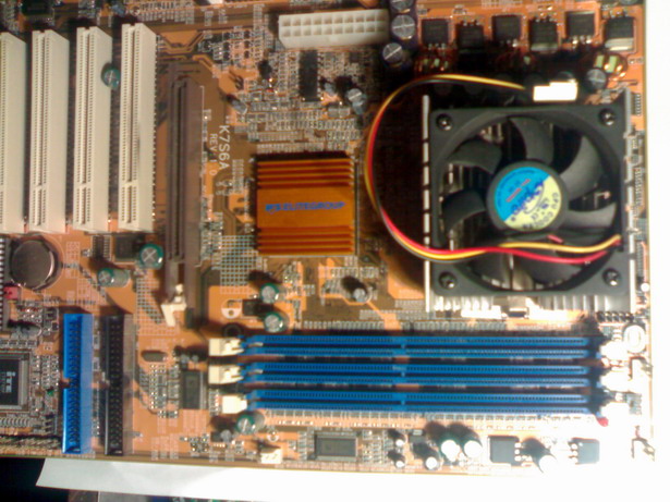

Материнка P4i65G подвисает при самотестировании при наличии на IDE шине либо винта либо DVD . Соответственно в биосе они не определяются. С данной конфигурацией комп работал 2 года. Шлеи естественно меняли. И при подвешанных DVD или винте , винт не раскручивается , а DVD не открывает лоток.
mikolasnn
Сообщения: 527
mikolasnn
Сообщение #2 От 31/10/2008 08:34 цитата
Проблемма вроде разрешилась но усугубилась . После отстоя мин 10-15 комп запускался и работал , если перегрузить то зависал на тестировании опять. Посмотрел напруги с БП и увидал картину репина , как обычно завысилось дежурное до 6в . Бп отремонтировал , все напруги в норме , но комп теперь только куллеры раскручивает и никаких движений вообще , тишина как в танке.

Да наверное поздно уже... Надо было головой думать, когда комп жил с говном несколько лет... Теперь минимум чипсет ввода\вывода менять, максимум - и южник до кучи, что равносильно замене матери.

Может только питание южника "пострадало" , литы, или стабилизатор..

Из практики ремонта - "свечка" выжигает юг и ввод\вывод перво-наперво. Транзисторы, а тем паче - электролиты... Ну, скажем так, это совсем в клинических случаях, когда на дежурке под полтину вольтей...

Если при 6 вольтах работало, а при 5 нет, то возможно питание юга подгорело слегка,стало "резистором", после замеров конечно, все выяснится..

Сообщение #8 От 01/11/2008 08:50 цитата
