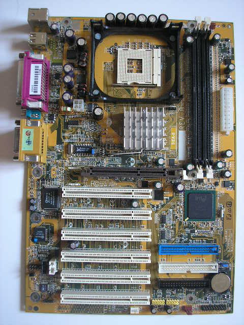

Помогите опознать мать. Не стартует. BIOSпрочитать не могу.
Надись с тыльной стороны.
  PMB-11r.jpg  112.31 КБ  Скачано: 2389 раз(а)

опознание запустить мать не поможет. нужно выполнить стандартные процедуры диагностики и измерений. или ВАЖЕН факт именно опознания?

Сообщение #3 От 29/02/2008 03:49 цитата
mechanics, начать то с биоса бы - видимо поэтому просит)
У вас программатор есть? как вариант - снять микросхему биоса и прочитать на программаторе - возможно в ней есть имя изделия.

начать нужно с подачи питания. биос месте так на 10-ом, 15-ом.

Чайники любили название на флэшку приклеивать, а на плете нигде про себя не писать.
Прочитать флэшку надо и по содержимому определите что за она.
ДОБАВЛЕНО 29 Февраль 2008, 12:01
http://www.yandex.ru/yandsearch?text=mb+s478+intel++2xddr++6xpci
9-я позиция подмигивание
Canyon 9IEA-E S478 HT, i845E/533, ATX, 2xDDR, 6xPCI, AGP 4X, AC-97

И в слещий раз надписи нужно приводить, т.к. на фотке не видно, что за буковки, толи DIEA-E, толи UIEA-E

Mikkey писал:
Canyon 9IEA-E
а оно рядом с северником и написано, автору видать влом искать было улыбка

Прошу прощения, пропустил это сообщение. Мать благополучно была положена в коробку и заброшена на антресоль. На днях, при очередной уборке, была найдена, прожарка северника, вернула её к жизни.

Наверное таки когда север жарил - сокету тож досталось. подмигивание

нет , не досталось.....я локально грел.
