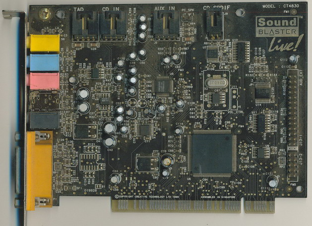

Сообщение #8 От 11/11/2010 09:06 цитата
Стабилизатор на Р2. 5V все C. 16V
Sound Blaster. Live.model-CT4830
ДОБАВЛЕНО 11/11/2010 10:51
Р3. - 3V3
