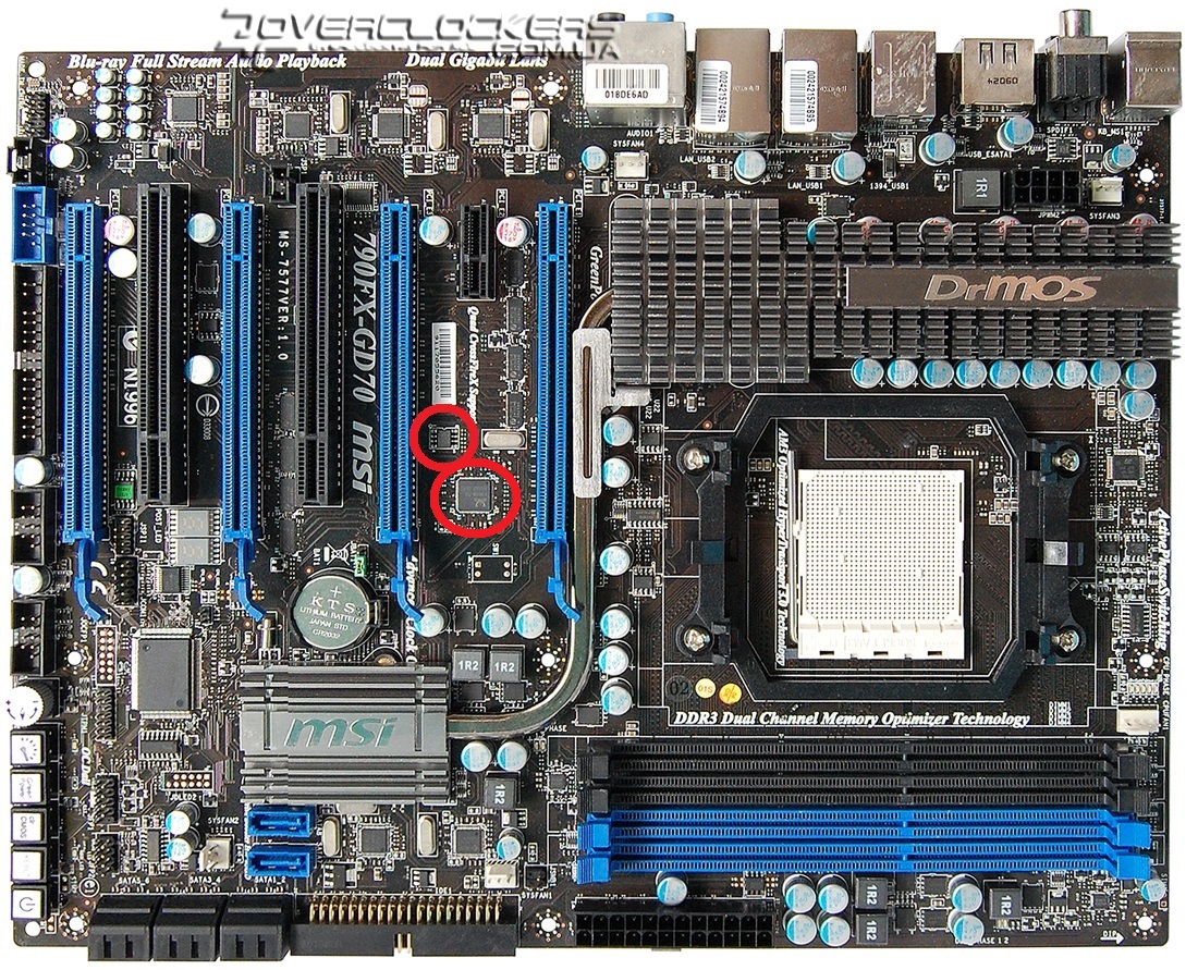

staxbel у вас, скорее всего, не рабочая микросхема EPU Engine, которая отвечает за Vcore, питание процессора. Несколько ссылок:
http://al-tm.ru/stati/stati-po-mat.-obespecheniyu/epu-engine-asus
http://event.asus.com/epu/
http://computerrepair.com.ua/blog/tag/Схема-питания-материнской-платы/
