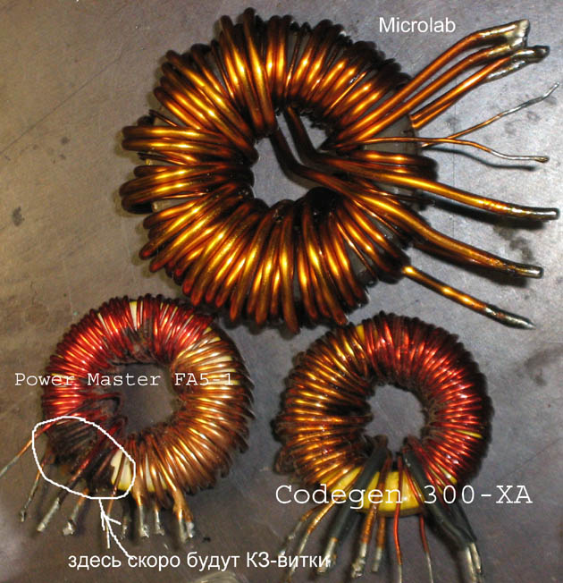

AV-73
Сообщения: 24
AV-73
Сообщение #7 От 16/10/2009 01:38 цитата
Всем спасибо за советы!
Удалось запустить блок, отмотав два витка из обмотки +5В -- выброс по +12В исчез, запуск нормальный, напряжения на выходе - тоже.
Осталась одна проблема: блок при работе под нагрузкой свистит, что вызвано модуляцией скважности ШИМ (смотрел осциллографом импульсы на вторичке +5В).
Постараюсь на днях сфотографировать и выложить осциллограмму и вид платы поподробнее.
Кроме того адски греется L7 (за три минуты -- 70град.) независимо от наличия нагрузки.
Недавно поступил еще один такой же блок с тем же диагнозом -- ведет себя аналогично.
Strike, скорее всего прав, что испортился феррит -- катушка входит в насыщение, вызывая импульсные (кратковременные)перегрузки в отдельных циклах ШИМ.
В общем, решение очевидно -- мотать на другом кольце, только теперь проблема с выбором феррита.
Магнитную проницаемость подобрать легко, намотав пробную катушку и измерив ее индуктивность, а как быть с индукцией насыщения и частотными потерями?
Я так понимаю, что у дохлого феррита как раз и уменьшилась Вmax, а индуктивность пострадала не так сильно (иначе откуда зависимость выброса по +12В от +5)
В общем, вопрос: как измерить Вmax с помощью генератора и осциллографа?
Может, стоит попробовать разработать простую методику испытания ферритов, ведь купить кольцо с известными параметрами непросто...
P.S. Индуктивности мертвой L7 и такой же катушки из исправного блока измерю и выложу чуть позже.

Сообщение #11 От 16/10/2009 17:15 цитата
Dosaev, Скажу что знаю, - причина - перегрев, и довольно серьезный, например останов кулера, или обороты 10 в сек.
В этом кольце не феррит, а сплав (смесь) очень мелких железных "опилок" в среде ферита( или чего еще).
Когда происходит перегрев - происходит замыкание этих частиц, и по этому - результат.
Эта инфа на основ отрывков, глубоко не лез, но согласен с этим, т.к. обычный ферит при остывании свои свойства восстанавливает.(имхо).
ЗЫ:
Бп неплохой, такие уважаю, его "убил" кулер.. улыбка

Сообщение #12 От 16/10/2009 22:26 цитата
dima644, кольцо слишком большое, таких на разборке нет пока :-(
Dosaev писал: Интересно узнать что именно вызывает потерю параметров катушки?
Причина - перегрев, на 100% согласен с Strike, но перегрев возник в данном случае не из-за остановки кулеров
(их в этом блоке 2 и оба исправны, 2700об/мин), а из-за межвиткового замыкания в катушке. Сейчас на ремонте 2 таких блока и кулера в обоих - ОК
Причина замыкания - в китайском клее желтого цвета, нанесенном на витки (его хорошо видно на фото, на дросселе в цепи 3,3В, там он
уже перешел в проводящее состояние, изменив цвет на коричневый). Клей, кроме этого, отлично разрушает изоляцию эмаль-провода, особенно при повышенной температуре.
Эффект наблюдал неоднократно, на разной аппаратуре, начиная с корейских видиков 90-х годов --- клей сначала желтый, неагрессивный, ток не проводит.
После прогрева при 50-70град. в течение года - двух коричневеет, начинает проводить и разрушает лаки - краску на монтаже.
Однажды ремонтировал какой-то БП из серии JNC на ИМС 2003, клей был налит под ШИМ и блок по выходу давал случайно меняющиеся напряжения недовольство, огорчение
Очистка клея полностью вернула его к жизни. Завышение дежурки на Power Master FA5-1 наблюдал ТОЛЬКО в тех блоках, где на резистор обратной связи R21 попал клей
(его наносят на рядом стоящий дроссель L2). Подробнее о FA5-1 - см. http://monitor.net.ru/forum/viewtopic.php?t=162387 В общем, ИМХО, клей этот надо счищать везде, где он есть.

Сообщение #17 От 18/10/2009 00:50 цитата
Измерил индуктивности катушек магнитного усилителя (+12В) F=285kHz, генератор Г3-112, Uвых=10V, схема измерений - делитель R-L, R=100ом, контроль напряжения на катушке - осциллографом.
Codegen 300-XA (см фото) L=56uH
Power Master FA5-1 L=67.2uH
Microlab No.1 (см фото) L=16uH
Microlab No.2 L=26uH (наверное, меньше подгорел)улыбка
Для проверки (пока не найду подходящие кольца) ставлю катушку от Codegen 300-XA
ДОБАВЛЕНО 18/10/2009 00:26
С катушкой от Codegen 300-XA блок работает нормально, тестовую нагрузку (см. 1-й пост) держит, генерация стабильная, не свистит,
пульсации на выходе - в норме. А что будет на полной мощности - не знаю, но догадываюсь...
Сгоревший сердечник звонится тестером, при любых подключениях показывает единицы Ом. Исправный сердечник показывает бесконечность на пределе 200кОм. (при зачищенной изоляции).
Делаем вывод: материал сердечника необратимо портится при перегреве, у него падает магнитная проницаемость и растут частотные потери
и это таки не феррит (пилится напильником, имеет металлический блеск)
Тогда что же это??? равнодушие
Кто-нибудь знает, как это называется, какие его параметры, где купить? Какие-нибудь ссылки по теме?
Если сам найду информацию по этому материалу -- отпишу.
  IMG_0970_1.jpg  123.19 КБ  Скачано: 4212 раз(а)
