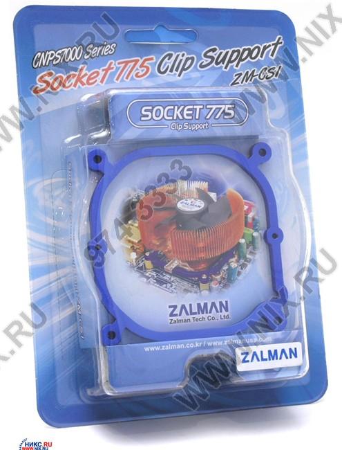

Вобщем имею ZALMAN еще со времен 478 и покупался он под 478, просто серия 7000 (без букв) На ушах пластины крепления у него по два отверстия.
Так вот, существовал переходник ZM-CS1 для установки этого кулера на 775 сокет. Найти его не удается (устарел).
Есть ZM-CS5B купил....но он не подходит!!!! Чуть чуть не дожимается к процу.
К нему нужен кулер с одним отверстием на пластине прижимной....именно в этой пластине и разница.....
Не в ушах, а в ее высоте.
Кто что посоветует? Может у кого валяется ZM-CS1 ???
Раньше везде продавалась. Увы не купил.
Или как вариант укорачивать ноги у ZM-CS5B но это будет колхоз.
Первое фото нужного, второе то что есть.
Неужто придется новый ZALMAN покупать, уже именно под 775.

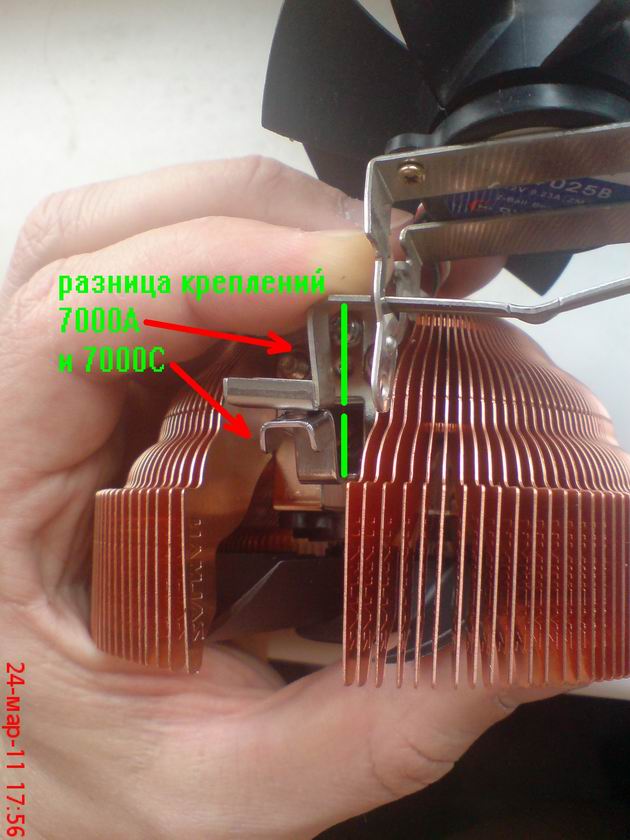

Вобще купил за 672р комплект ZALMAN-7000C
Оказалось что у него в комплекте не только рамка, но и хитрая дополнительная пружинка именно нужная мне.
На удивление в разных ревизиях ZALMAN-7000C либо есть "крест" под плату, либо его нет. Если есть то он пластмассовый.
Я поставил этот "крест" от GLACIA-TECH (уж очень шумный он).
Но получается я убил два зайца одним выстрелом.
Т.к. у меня уже была куплена рамка CS5B отдельно.
То путем нехитрого кульбита, убиваются сразу два зайца.

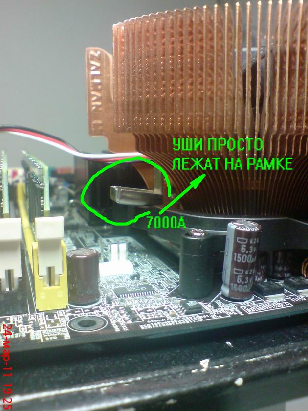

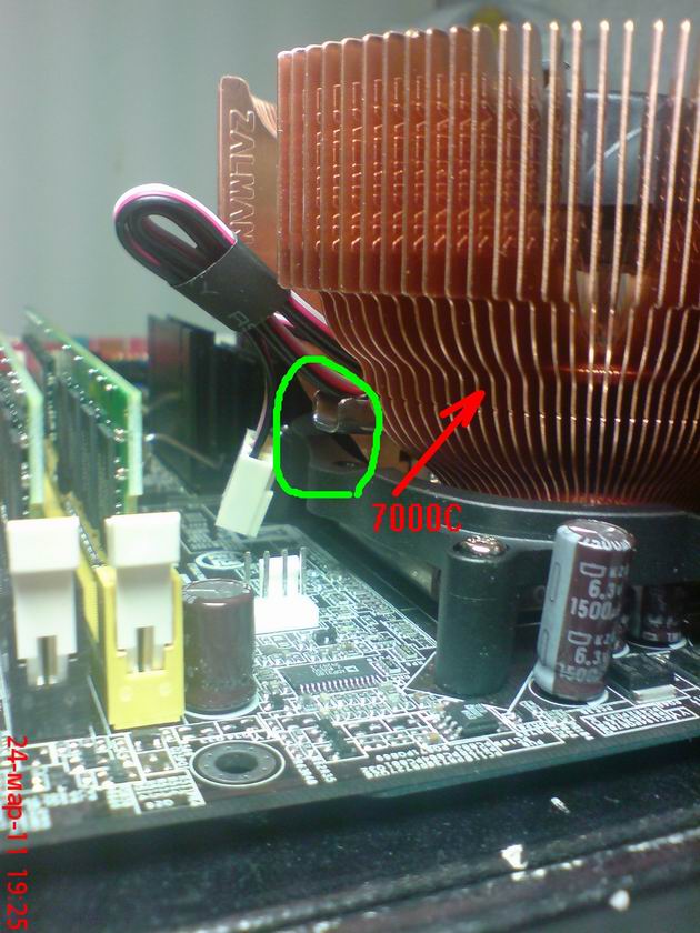

Пружинку можно поставить куда угодно т.к. остов охладителя одинаковый у обоих 7000A и 7000С.
Различие 7000A и 7000С все выложенно на фото.
Думаю не я один с этим столкнусь.
Тперь оба кулера можно ставить куда угодно и как угодно.
Можно привинтить, а можно и на пружинку.

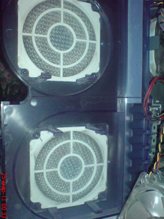

южный писал:
maximvb, сеточку лучше на ветиляторах корпусных приспособь.
Отпахал пять лет на 478 сокете, чистил два раза за все время.
Право...как раз сеточки на "впуске" реально стоят заводские.
Какието синтетические, хитрые такие.
Фотку ща выложу.

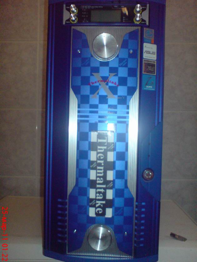

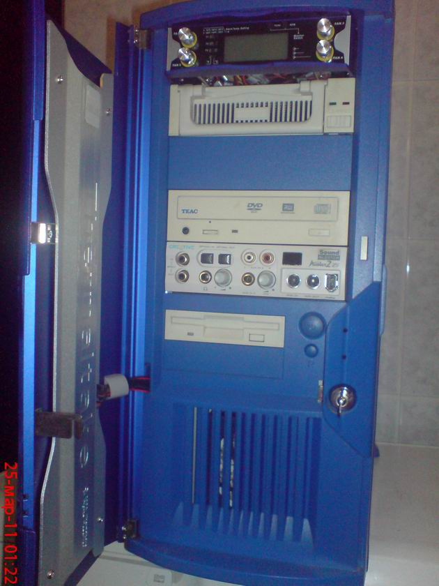

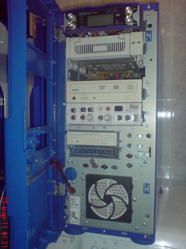

Корпус ТЕРМАЛТЕЙК еще настоящий,на который я встану своими 105ью кг, и ему хотьбы хны.
Добавляю фотки своего монстра.
Такие уж не делают давно. Корпус пустой весит 10 кг.
Ща я его снова напичкаю. Ссори за кое-какие древние девайсы в нем, ща повыкидываю.
Аудигу 2рую . . оставлю, звук на ней заоблачный.
Она с поддержкой формата DVD-AUDIO шо ваще пипец.... (кто слушал поддержит).Нужен кинотеатр для этого с нехилыми характеристиками.
На впускном кулере спереди тоже сетка (всего впускных три) и выпускных тоже три с учетом БП. .
Конструктивно сделанно так, что впускной дует на этажерку с винтами.
На удивление это все НЕ шумит!!! Можно автоматически регулировать, можно в ручную.
