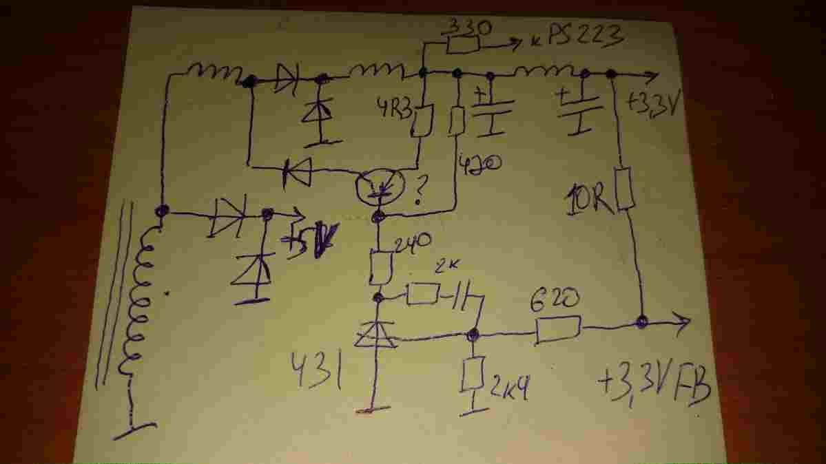

Вот набросал обвязку шины +3.3В. Все детальки, кроме 431, диодов Шоттки, дросселей и электролитов, в SMD корпусе. Сомневаюсь, что такая хилая обвязка может что-то регулировать.

Сообщение #4 От 28/06/2017 11:24 цитата
угу.... интересная вон там деталька со значком вопроса ))), полевик вроде как должон быть, на радиаторе...

Сообщение #5 От 28/06/2017 11:58 цитата
jon-cs, нет, это PNP в корпусе SMD. По крайней мере я его выпаивал и он звонится именно как PNP. Я эту схему проверил, подав на шину +3.3V от стороннего БП напряжение 3.4В, транзистор и 431 отрабатывают нормально. 431 я вообще заменил. Толку 0. Я не понимаю, в чём смысл этой схемы? Что она может регулировать? Мощность её вообще не о чём.
Явно БП не держит нагрузку, причём именно по шине +3.3V. Провалов по шинам +5V и +12V я не заметил. Да, пила на них под нагрузкой присутствует, но не значительная, в пределах нормы.
Может тупо входной дроссель на шине +3.3В заменить, может действительно межвитковое КЗ? Хотя я в этом сомневаюсь. Перегрева дросселей невидно, намотка в один ряд.

Сообщение #6 От 29/06/2017 08:38 цитата
Нет. Обычный биполяр PNP и греется.
Он стабилизирует точно +3,3в а с выпрямителя там идет приблизительно, но не то что надо.
а мультиметр при этом показывает +2.7В.
Если остальные напряжения в норме то можно предположить что сдох или не управляется этот PNP, или так управляется что открыт полностью и потому просаживает.

Сообщение #7 От 29/06/2017 11:53 цитата
Всё! Всем спасибо! Я лоханулся с нагрузкой для этого БП. Этот БП с имеющимся старым системником оказались просто не совместимы нагрузочно. Комп просто не мог нагрузить БП в достаточной мере и из-за этого на шине +3.3V появлялась пульсация. При увеличении ёмкости на шине +12V БП вообще уходил в защиту. А может быть перекос.
Тупо воткнул лампочку дополнительно на шину +3.3V и комп теперь нормально выводит на монитор без плавания изображения. Как раз с плаванием изображения комп и принесли на посмотреть. А то, что вентилятор не работал, так никто и не заметил. БП этот недавно воткнули в старый комп, по причине выхода из строя стокового БП, как выяснилось потом из-за полной эрозии дорожек на плате. Там восстанавливать-то и нечего, полная труха.
