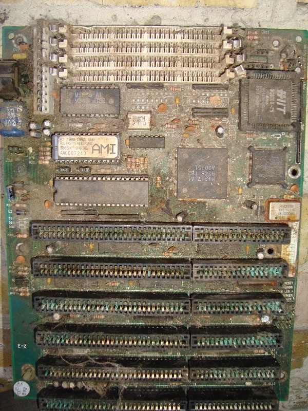

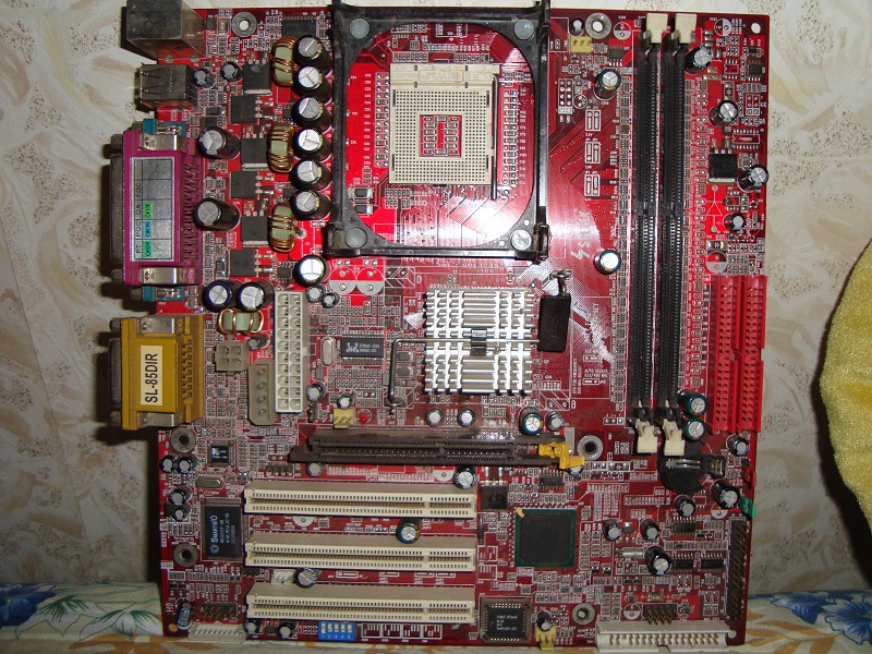

Может и свою собрать, че ее выкидывать? И ту и другую могу продать первую как раритет. Извините не по теме..

Dimidrolik84, по первой материнке - раритет для кого? Кто никогда с материнками дело не имел? Для чего она им?!!!! Кто работает в СЦ - они валяются где-то в хламе... У мня даже есть рабочие системники на таких мамках..... А на вторую маму надо и память, и видюху, и проц.... Это что - предложение?!
gonzo - правильно пишет - если проц на PIII, причем 512 Мб памяти - мона ставить WinXP |

| krash1, "У мня даже есть рабочие системники на таких мамках....." не думал что еще где то они работают, мне она досталась со старого еще СССР ого склада, а вторую ну если народ хочет востановить такую древнюю то лучше уж эту... |

Dimidrolik84, чем лучше? Надо купить у вас эту мамку, проц, память? ТС ведь не этого хотел А фото старой 386-ой ваще зачем тут? Говорите по теме, или промолчите! |

| Dimidrolik84, Что значит старого СССР овского склада? Эта мамка с i386 процом и если я правильно прочитал DX т.е. значит не предусматривает установку дополнительно математического процессора, а проц это может выполнят и без него. Где его использовали на складе или в цехе или для тех старых игр - это уже побарабану, в СССР этих компов не делали. |

JohnK, не, если склероз не изменяет, то проц 40DX тут паяный, а сопр 387DX это HIIT40DX, в корзинке. То на более поздних SX не было сопра. А появились они у нас в начале 90-х, так что про СССР, - это  |

gonzo, Изменяет SX это на процах не умеющих выполнять операции с плавающей запятой. И без сопроцессора, который можно было поставить в отдельный сокет, процу приходилось тратить на много больше времени на вычисление этих сложных математических операций. Терь об этой модели конкретно, рассмотрел повнимательнее, там AMD проц стоит HII....DX это действительно сопроцессор. Про СССР еще раз скажу, не делали у нас этих компов, их из-за бугра таскали. |

| JohnK писал: | gonzo, Изменяет SX это на процах не умеющих выполнять операции с плавающей запятой. И без сопроцессора, который можно было поставить в отдельный сокет, процу приходилось тратить на много больше времени на вычисление этих сложных математических операций. |
Тоже не совсем так, SX просто дешевый кастрат:
"80386 (i386)
Первый 32-разрядный процессор, работал на частотах 16-40 МГц. Появился в 1985 году. Знаменовал собой революцию в мире процессоров x86. Основные принципы, заложенные в этом чипе, без кардинальных изменений дожили и до наших дней (за всё это время изменения касались, в основном, повышения производительности, расширения набора команд, увеличения разрядности). Первые 386 процессоры содержали серьёзную ошибку, приводящую к невозможности функционирования в защищенном режиме. Исправленная версия называлась 386DX.
Также выпускались более дешевые процессоры i386SX с урезанной до 16 бит внешней шиной данных и 24-битной шиной адреса." Из-за этого макс. обьем памяти составлял 16Мб, тогда как у ДХ - 64Мб.
Сопроцессор ставился и к i386DX, и к i386SX, а вот 486SX !!! не имел встроенного сопра, и апгрейдился либо на 486ДХ, либо на "овердрайв". Вот, вспомнил!  |
