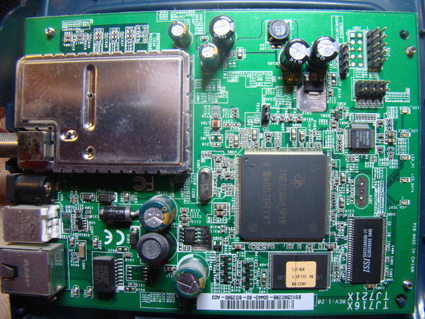

Господа спецы, есть две взаимозаменяемые проблемы:
1. На модеме Terayon TJ716X перестал работать LAN порт (порт USB работает). Сначала порт работал, потом перешел на USB, а сейчас купил роутер, хотел вернуться,и облом. Ни схемы, ни советов в инете не нашел. Вот его нутро:

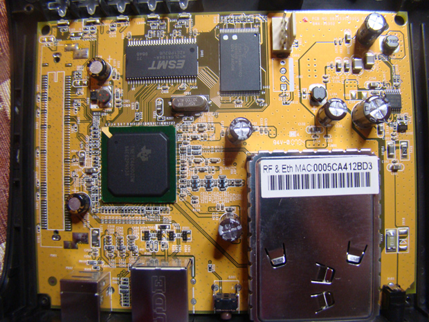

2. Достался на шару полностью рабочий модем Hitron BRG-35302ED.
Хотел подменить, но оказалась проблема с MAC адресом. Поехал в центр своего провайдера,чтоб изменили мой MAC, оказалось, что на этом модеме висит должок. Вопрос - можно ли и как изменить MAC адрес этого модема на мой старый, который Терайон, не будет ли проблем? Внутренности также прилагаю.

Попробую иначе: при подключении компьютера к модему Terayon 716 через Ethernet порт , индикатор "PC" не горит, также не индицируется сетевая карта, нет связи с провайдером. Карта, кабель - все рабочее. При подключении через USB порт, все работает на ура.

Меню, как такового, нет. Насчет Terayona, с форума провайдера:
"С мопедом в комплекте идет кабель, у которого некие умники обжали коннекторы металлом. Если вы еще не врубали свой мопед через эзернет, то ни в коем случае не используйте этот кабель.
Объясняю почему. Комп у вас нифига не заземлен, скорее всего. А вот волевский кабель, как ни странно, заземлен. Итого, между корпусом компа и оплеткой кабеля дейсвтуют 110 В. Откуда они там берутся? Со средней точки выпрямителя БП компа - 220/2 (если вы ниче не поняли, неважно, просто поверьте на слово). Модем уже подключен к кабелю, т.е. типа тоже заземлен. А значит между его эзернет-дыркой и кабелем, который вы готовы туда засунуть действует 110 В. Дальше понятно, я думаю. Обычно выгорает порт на модеме (у меня произошло именно так). Если звезды стоят плохо, может выгореть порт в сетевухе. Если сетевуха интегрирована в мать... эпик фейл."

Закрывайте тему. Проблема оказалась в самом разъеме RJ45, - один ус выломан, два других срослись. Новый разъем 3,50грн. и весь ремонт. Что касается второй части, то оказывается провайдер проверяет не только MAC адрес, но и серийник модема, который намертво вшит.
