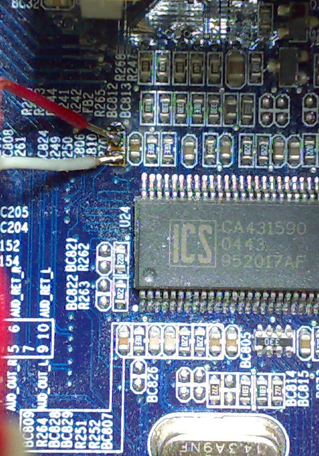

Старая материнка, Foxconn 6617MX-S.AGP, сокет 478, DDR.
Процессор уходит в троттлинг из-за неисправности материнки,выяснил, что на плате не хватает терморезистора RT2, из-за этого процессор начинает в обычных условиях входить в троттлинг, когда он ненужен, частота проца снижается вдвое.
Вопрос: какой нужно поставить терморезистор чтобы материнка не уходила в троттлинг?

а фото можно того места где терморезистор был, обычно такое явление на фоксконах из-за проца самого бывает
Илюхааааа
Сообщения: 58
Сообщение #3 От 02/05/2011 11:16 цитата
Вот фото. Я подпаял к этому месту провода. Пробовал подключать резисторы от 1 Ом до 2 МОм, но как только подключал то проц сразу сбрасывал частоту в 2 раза и не выходил из троттлинга до последующей перезагрузки.

Илюхааааа, Если я правильно разобрал фото, ты резюк подпаял к кондерчику, а не уходит ли этот кондерчик в микруху стоящую рядом?
Илюхааааа
Сообщения: 58
Сообщение #5 От 04/05/2011 11:54 цитата
Не, я припаял проводки в то место, где должен стоять терморезистор. А припаял я проводки для того чтобы проще было подобрать резистор, но какой бы резистор я не поставил проц сразу же сбрасывал частоту в 2 раза. Вот мне и нужно узнать какой надо припаять терморезистор для нормальной работы компьютера.

Ca431590 - это вроде клокер? М.б. его попробовать махнуть?

Илюхааааа, Ну допустим, что так и есть, как ты говоришь. Ты на ворос не ответил, а не уходит ли под микруху? Так вот если уходит, то gonzo, тебя в нужном направлении подталкивает.
Илюхааааа
Сообщения: 58
Сообщение #8 От 04/05/2011 21:38 цитата
Да, один вывод конденсатора точно идет на микру.

к какой ноге идет?

имхо, поиск чёрной кошки...
Троттлинг может быть вызван только перегревом процессора или ошибкой системы контроля температуры, а тут, судя из написанного, снижение частоты слегка по другой причине. Что с температурой? почему неизвестен установленный процессор?

лично мне кажеться, что это все баг фокскона, вернее его биоса, не должно на том месте быть терморезистора

рак этот резюк, что на клокере нужен только для сравнения температур, за основу измерений внутри системы то, берется резистор тот который к мультику подключен
а насчет троттлинга, это может даже от питалова зависить, или тот же отвал сокета
топикстартер забыл про нас, или совсем заремонтировал свой комп, а ему бы не помешало проц бы полностью нагрузить, и питание осликом проверить
а первым делом, подкинуть проц другой подмигивание

Проц бы надо другой поставить, пока не нашел. Перегрев каких либо компонентов исключен, уже не один раз проверял. Когда я только включяю компьютер(он еще холодный), троттлинга нет, как только процессор нагревается до ~40 C (смотрю температуру по эвересту), то процессор уходит в троттлинг...Когда компьютер стоит в прохладном помещении (10 градусов по цельсию) троттлинга нет...То есть троттлинг наступает при слабом разогреве компьютера.
Mikkey, вот у меня такая же проблема как на сайте который ты указал http://www.rom.by/forum/Trotling_pri_komnatnoj_temperature
Но вот незадача, чел не написал какой именно терморезистор он поставил....

К последней ноге клокера

Температура проца не поднимается выше 45 градусов, но при 45 градусах уже полюбому срабатывает тротлинг. Процессор установлен intel Pentium 4, 2600 MHz (13 x 200)
