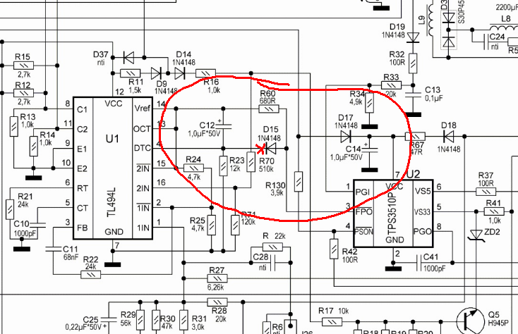

Всем привет ! Имеется блок iso-400 power при малейшей нагрузки на линию 12 в уходит в защиту .Линия 5 в нагрузку держит без проблем .Диоды ШОТКИ все целы
По напряжениям
+12 +11,76 (желтый)
+5 + 4,94 (крас)
Деж+3,60 (зел)
фиолет +4,90
синий - 10,87
розовый +3,28
белый -4,56
серый +4,94
Все "литы" выпаены и проверены с помощью LCR - тестер (емкости в норме)

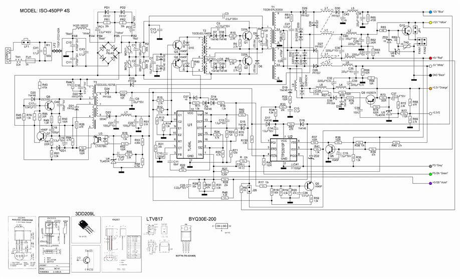

Схема имеется только от iso-450 power но она идентична за исключением отсутствия некоторых компонентов (вместо них тупо дырки ) Я просто первый раз взялся за ремонт АТХ блоков (ремонтировал но не от компов ) Может кто подскажет что еще звякнуть ? Чтобы мне тупо не отпаивать и звякать каждую деталь

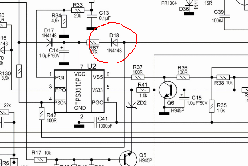

18 Смотри если отпаять диод D18 то все нормально блок работает как надо

По 12V уже есть нагрузка: резистор R62 и узел управления вентилятором.
Первое, что напрашивается: внимательно осмотрите пайки силовых элементов, часто бывают малозаметные кольцевые трещины, это запросто может быть причиной описанной Вами проблемы (скорее всего - так и есть). Если глазом ничего не увидите, то всё равно - пропаяйте с усердием все силовые цепи, точно, не повредит.
Второе: на всякий пожарный - выпаять сборку ультрафастов по 12V и проверить её.

А еще спросить хотел : Как на этой схеме убрать эту защиту ? Я имею в виду не вообще все поотпаивать касаемое защиты ,а отпаять какой нибудь элемент по обвязке защиты Такое реально нет ? (Я просто так и не научился читать схемы за 26 лет моего хоби недовольство, огорчение а собирать могу )

aiv3006, Вы не пояснили - для чего, поэтому отвечу вопросом на вопрос: а на фига Вам это нужно?

Потому что беда какая то ! Что выше описывал уже не помогает .После некоторых включений отключений все возвращается на круги своя ! недовольство, огорчение И все ворачивается к началу вопроса и опять уходит в защиту ! Теперь другой прикол отпаял конец D15 назад впаял .Все заработало ! НО ! перед этим я каждую ножку у каждой детальки каждый контакт где есть вообще олово пропаял !!
Я уже Ху знает что делать недовольство, огорчение Думаю лучьше бы он вообще не работал можно было тупо перепахать по детальке весь блок но один х.. нашолся бы виновник ,а тут ситуация работает через раз под защитой .Такой блок сам понимаешь не то чтоб для компа для усилочка использовать опплюешся .Вот я и подумал если вообще защиту откл да к усилочку прикрутить точнее внедрить в него .Для усилка то По..х что зашиты нет (плата УНЧ 60 руб все равно стоит ) . Это для компа опасно

aiv3006, все регулировки - по TL494.
Чтобы вырубить слежение супервизора за напряжениями, и как следствие - его влияние на ШИМ (TL494) - попробуйте отпаять одну ногу D15 и включить БП.

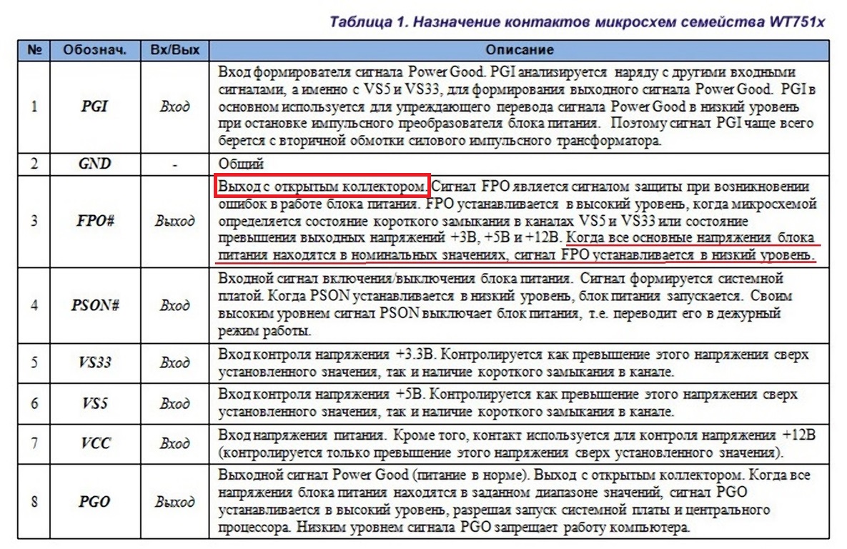

Смотри еще прикол классно! отпаял я D15 поставил тестер на 3- ногу визора Оказалось странное : Если включить блок питание напруги на выходе все есть куллер крутится ,на 3 ноге 0,08 В но как только подключаешь нагрузку на 3 ноге появляется напруга 4,15 в и она не спадает !! хоть откидывай нагрузку хоть не откидывай .Только возвращается в норму после 10 секунд откл . питания . Соттветственно если стоит диод D15 через него на шимку хреначит напруга и шимка уходит из за этого в защиту .Вот и помогает тока отпайка D15 ! Вопрос : От куда напруга после подключения нагрузки там нарисовывается и держится даже без нагрузки ? Я так думаю круг поиска сузился или наоборот недовольство, огорчение

с «дежурки» - убедитесь, что к «дежурке» нет вопросов - от слова «вообще». Чуток не пойму ,а какие вопросы по дежурки если блок полностью работает без D 15 ? Если б что то с дежуркой он бы не запускался или я ошибаюсь ?
на этот ШИМ 12 вольт от отдельного источника и убедитесь при помощи осцилkографа, что к TLке тоже нет вопросов - от слова «вообще». Вопрос а для чего такой эксперемент если она тоже рабочая ? Я понимаю если блок не пускался , не стартовал что то в эом духе !
Тут дело то от куда на 3 наги визора напруга образовывается и держится с 0,08 в до 4,75 ? Как тут шим ка то виновата может быть ?

Просто поищите подробные описания TL494 и WT7510, там всё разжёвано доступно - без формул и высшей математики, в т.ч. и по выводам, и их назначению.
