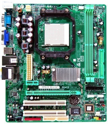

Вобщем такая история: у моего брата компьютер с материнкой- BIOSTAR NF61S-M2A работал отлично, но было принято решение поставить Athlon X2 6000+ в место Sempron 3200+, после установки комп нормально стартонул, дали нагрузку игрой минут 5 и он потух, как оказалось позже сгорел БП (запашок от него пошел). В СЦ заменили новый БП и материнку, все остальные комплектующие остались целы.
Меня интересует что в таком случае нужно проверить на материнке? Просто хотелось-бы ёё восстановить и поставить себе, к тому-же у меня отец "шарит" в ремонте электроники на профессиональном уровне, короче подскажите что могло выйти из строя?

ACTIVISION, подсказываю: при улете БП на мамке может сгореть ЧТО_УГОДНО, универсальных советов нет. недовольство, огорчение

тема с этим чипсетом разжована до нихочу
если хотите восстановить ее, выложте напряжения чипсета, проца , памяти,
проверте осцилом генерацию на часовом кварце и клокере
далее нужна будет пост карта, если она молчит то смотрим осликом жизнь биоса, при этом не забывая про клокер и ресет
да и не забываем про температуру,
далее, если почитав наш форум вы приходите к мнению что умер NF , бросаем эту плату в коробку дла запчастей, чип менять это издевательство для данной серии матерей(если конечно у вас нет донора) чип у наших заоблачных друзей стоит около 35 $,а материнку такую можно купить за 1000 рубликов, вывод делайте сами

Возможно по цепи дежурки сгорело, тогда в первую очередь надо проверять мультик и сетевуху.
