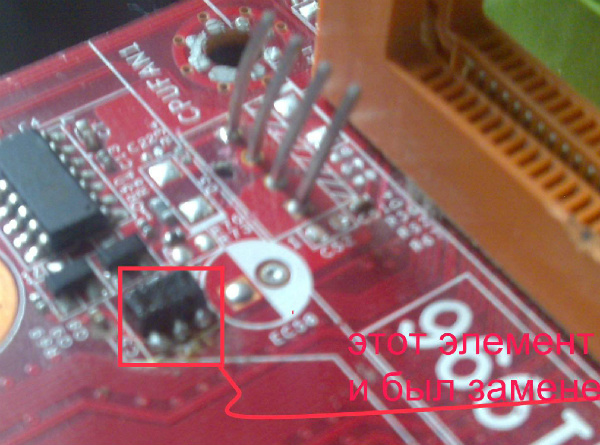

Доброго времени суток,нуждаюсь в помощи.
имеется материнская плата MSI MS-7302.блок на 350Вт
компьютер работал без проблем до того как пришла необходимость заменить куллер (шуметь начал)
ставил аналогичный куллер,при проверке где какой вывод замкнул щупом + на массу.блок ушёл в защиту,компьютер потух.
теперь при попытке запустить блок включается,начинает работать охлаждение на блоке и на плате где-то секунды 2е,затем в блоке щёлкает реле и комп тухнет,опять пытается запуститься и опять тухнет,так раза 3,потом перестаёт.
проблема с блоком питания исключена,на материнке нашёл сгоревший элемент(на фото) заменил,результата 0, других сгоревших визуально элементов нет,кандеров дутых тоже.
пока не подключаю питание процессора материнка запускается как положено.со снятым процессором также запускается.
тестирую материнку "голую",блок больше ничем не нагружен.
Прошу уважаемых мастеров и радиолюбителей подсказать,что могло сгореть или закоротить при замыкании цепи СPU FAN1.
прошу сильно не пинать,ремонтом компьютеров не занимался,но паяльник держать в руках умею,катать и менять микросхемы тоже.
есть в донарах аналогичная материнка чуть постарее

Если без питание проца +12V вкл то прозваний мосфеты и иши пробитый или пробитые

Сообщение #5 От 12/08/2011 17:38 цитата
пластмассовая часть разьёма была аккуратно снята,чтобы хоть что-нибудь увидеть)
катать микросхемы не паяльником а трафаретом.занимался ремонтом мобильных,но там хотя-бы по схеме напряжения померять и обрывы найти можно)
мосфеты прозваниваются как транзисторы?
без питания процессора блок запускается с кнопки,подключаю питание и блок уходит в КЗ.
какой-нибудь из этих скорей всего?
ДОБАВЛЕНО 12/08/2011 18:50
при повторном осмотре нашёл повреждённый транзистор,под микроскопом не видно маркировки,сильно повреждён.попробую найти его на донарской плате

У полевого звонится как диод только исток-сток, а затвор изолирован и никак не звонится. Возле батарейки сгорел транзистор или диодная сборка?

мосфеты, это помоему и есть транзисторы. какие выводы ты там искал?? требовалось заменить кулер..а ты мамку запорол. под плассмаской тож непонятно, чего хотел увидеть (обугленную дорожку???) .
пробегись по мосфетам тестером для начала: затвор-исток. найдешь КЗ меняй. если не найдешь ничего отдай лучше челу, который тебе сделает.

ser0jka, Не мучайся с ремонтом этой платы, она на чипе AMD7xx.
Она и без посторонней помощи отошла бы в мир иной. А так .... один из мостов наверняка помер.
Ремонт обойдется, как новая мать. Найдеш на VIA чипсете - поживет комп еще.
