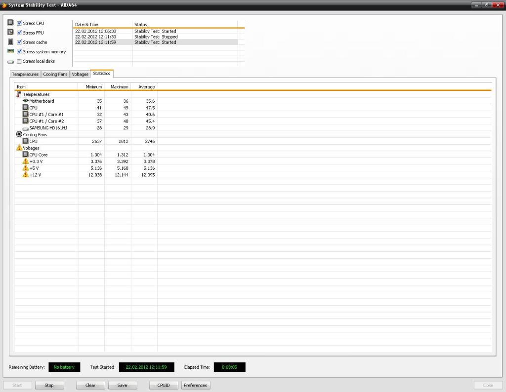

Попробовать другой БП нет возможности. Осмотрела конденсаторы, вздутий не обнаружено. Делала анализ с помощью AIDA 64, ничего подозрительного. Может дело в самой кнопке?
  Скрин.JPG  90.91 КБ  Скачано: 748 раз(а)

Сообщение #8 От 29/02/2012 13:40 цитата
на материнской плате тоже надо-бы конденсаторы на вздутие проверить.
А может и действительно дело в самой кнопке - пусть электрик заменит улыбка

Morelock, ты про что? Если электрик во всём шарит - то может кнопку поменяет - и всё заработает!
А вот AIDA тута как-раз и не поможет...
