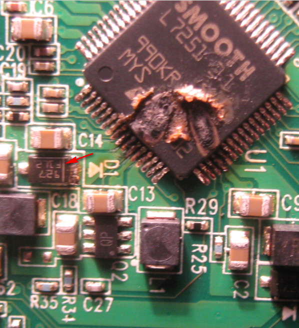

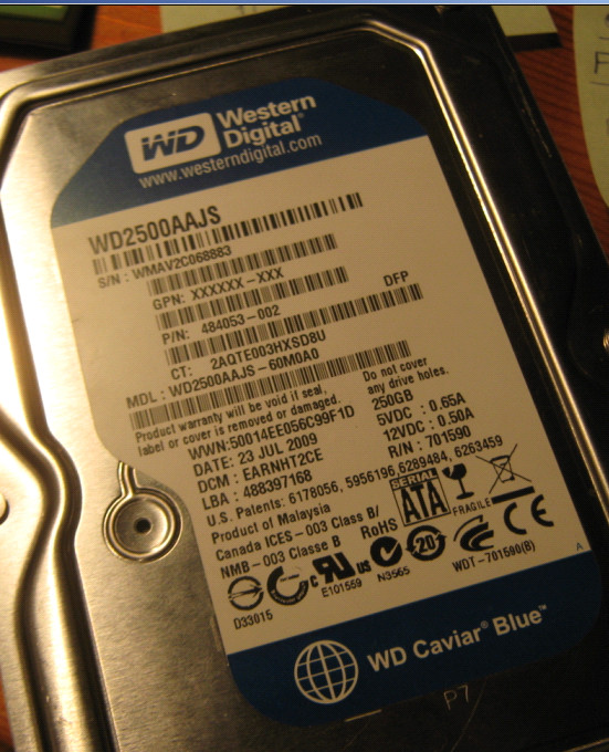

hdd WD2500AAJS-60M0A0 бахнул драйвер (безуспешно)

Здравствуйте, подскажите, как правильно зовут этот драйвер? и, указанный стрелкой, диод? Жив ли, при таких сопротивлениях, движок?

Почему-то первой прикрепилась не та фотка, что вставлял первой. бяка почему меняются местами фотки?

Эбо знач по Ому - Это звезда, а по 2 - треугольник? А по сопротивлению, не маловато?
ДОБАВЛЕНО 05/03/2012 04:56
Чё то я расстроен видимо, потерей ЖД. Звезда же ведь!!! по 1 ОМу обмотки. Раз все одинаковы, знач двиг скорей жив.
Остаются вопросы по драйверу и диоду.

Трехфазный двигатель по схеме "звезда". Он наверняка живой, т.к. драйвер SMOOTH 7251 сгорел вместе с диодом по питанию, из-за плохого БП. Но беда может сидеть в банке, в виде сгоревшего за компанию коммутатора, надо его прозвонить в первую очередь. Пробит - винт фпропасть! Или подарите ремонтнику на запчасти.

gonzo, решено отвезти ремонтникам. Драйвера мне не найти. Был бы донор, а так... недовольство, огорчение
