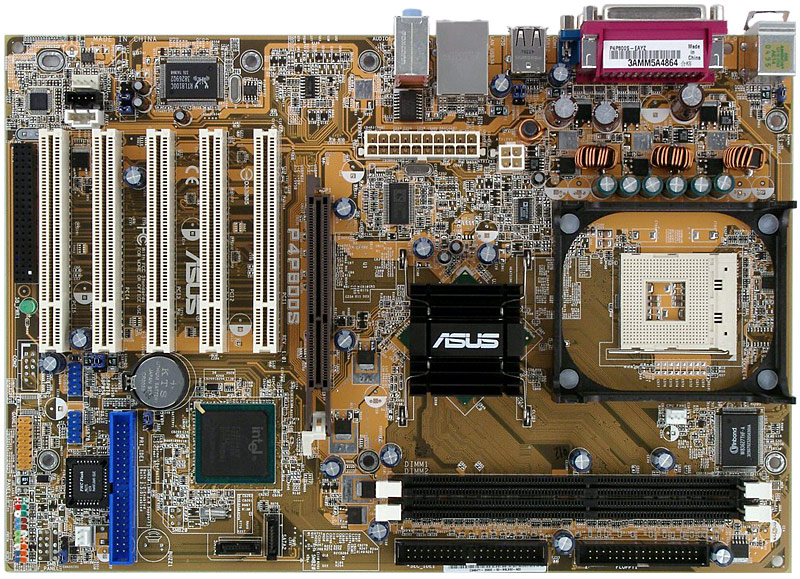

После выключения компа монитор выключается, а блок питания продолжает работать даже при принудительном нажатии на кнопку пуск.В остальном проблем нет - все работает нормально.Делал сброс биоса, менял батарейку, перепрошил биос, все равно не выключается.Менял все компоненты на материнке, не помогло.Что еще можете посоветовать.

БИОС настроил, винду переустановил, винт другой, я думаю что то с материнкой. Читал, что на ней стоят п.транзисторы APM2054N - очень не надежные, если даже режимы в порядке. Вот я и подумал, могут они влиять на включение и выключение блока питания.Стоит их менять на другие?? Заранее спасибо.
ДОБАВЛЕНО 18/02/2016 20:16
И еще есть одна проблема - нет никакого сигнала при включении, сам капсуль правильно подключен и исправен.
ДОБАВЛЕНО 18/02/2016 20:26
POST Card показывает AAAC. При выключении кнопкой пуск показывает 05AA и в ресете.

aka_armani, Что есть капсуль? Далее по APM - где вы читали, должны были обратить внимание на то что это мосфеты, т.е. ключи питания, а значит на включение/выключение БП влиять не могут, вот на работу матери, да. ИМХО проблема в параметрах БИОС, смотрите внимательно пункт связанный с подачей питания на комп. Винду я попросил поставить для чистоты эксперемента, поэтому пока комп копаете, винду используйте эту (вновь установленную), просто бывали прицеденты когда сама винда вместо команды выключения ребутила комп. Еще проверьте с кнопки комп выключается или нет.

aka_armani, Может научным методом поискать? Найти даташит на мультик, посмотреть где там выход на включение блока питания. Он обычно что ни будь типа pwr_on называется. Померять меняет ли он состояние. Между этим выходом и зеленым проводом БП еще и транзистор стоит. Плата многослойная и без схемы его найти сложно.

Нажимаю кнопку вкл. на системнике, начинается загрузка системы, все работает нормально. После выключения через Пуск или при нажатии кнопки вкл.принудительно - монитор выключается, а блок питания продолжает работать.

на контактах pwrsw мат.платы (куда подключается кнопка вкл.) постоянный уровень - 3,9 v и не меняется при вкл. и откл. Путь от кнопки до мультика FW82801EB SL73Z просмотреть не удается, дорожка от кнопки уходит под разъем флоппи.

похоже мультик не срабатывает(

aka_armani, не тот конец мультика смотришь. Надо тот провод что идет к БП смотреть. Если кнопку замкнуть намертво, то материнка будет циклически перевключаться.
