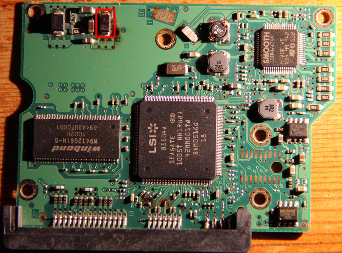

Сгорел жестяк ST3320613AS, прослужил не долго. Решил заменить сгоревшие компоненты. Понял что этот диод и на этом пока все. Помогите определить маркировку выделенного компонента и возможно ли заменить похожим? Заранее благодарен.

Ravik, а диод, стоЯщий рядом слева (по фото), ни на какие мысли не наводит? подмигивание Но, судя по уголькам возле разъема САТА, там и проц сдох (молния, что-ли, в комп попала?) Если коммутатор живой (нет КЗ по -5В), ИМХО, надо искать плату от такого же, и перепаивать ПЗУ Winbond (в правом нижнем углу). Все контакты ОБЯЗАТЕЛЬНО почистить ластиком, и протереть спиртом!

Да по моему этот диод типо,как в теликах R2K,R2M.Анод стоит на шинд,а Катод на плюсе.У меня так же сгорел на дополнительном жёстком из-за тыков вытыков.Я поставил какой-то с разбора и пашет.Можно вообще его туда не ставить улыбка

Конечно можно, только когда с БП в очередной раз выскочит больше, чем надо.... На тему супрессоров погуглить не ?
Вообще, уныло - imhо, в мусорку винт

да можно было догадаться логически,что япошки туда ставят супрессоры.И обозначение стоит там сокращённое V(TVS)

greg4357864, "на шинд", это "на шину"? Супрессоры ставятся с + 5В и +12В на землю. На что и намекалось ТС-у, не давать же готовые рецепты улыбка Или пусть думает, или к мастеру! Винт может работать и без трансилов, их (его) можно просто снять, для проверки. Но при следуюцем взрыве БП винту ППЦ недовольство, огорчение

Да GND(шинд),естественно по питанию один вывод на землю,другой на плюс.

Земля,масса,минус,общая куйня замешательство
