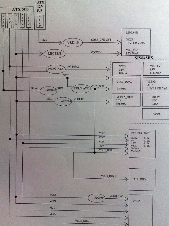

Доброго времени суток уважаемые форумчане!
Гуру, шаманы, мастера, проффи, новички и гости - всем здравствуйте.
В очередной раз решил обратиться к вам за помощью.
Помощь нужна будет вот в чем, не запускается M/B ASUS P4P800-X.

Два транзистора понижающий DC DC преобразователь предположительно
питающий ЮМ. Q29 S +1.58v - +1.60v
Два транзистора понижающий DC DC преобразователь питающий DDR
Q34 S +2.67v - +2.69v

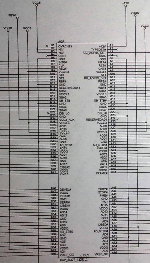

По всему видать некая проблема присутствует с 1.5v для AGP.
Пытался наити где эти 1.5v преобразуются (искал цепи с нулевым сопротивлением от А34)
но так и не смог найти. Возможно какой нибудь R прячется под AGP слотом.(?) замешательство
Где-то на форумах встречал что при попытке вставить видео помощнее вылетало питание видео
именно Q28 Q29. Проверял AGP А34 на ноль с Q28 Q29 минимальное сопротиление показал
Q29 S около 300 ом.
Прилепил три фото "карта питания1", "карта питания2" и "AGP разьем".На фото "AGP разьем" AGP разьем
с распиновкой. Это к пояснению по поводу A34... которое может быть не всем понятным.
Подразумевалось A34... и еще кучка подобных. Судя по картинке "карта питания1"
1.5v преобразует мама для видеопроцессора из VCC3(3.3v). Судя по картинке "карта питания2"
1.5v преобразует мама не только для видеопроцессора из VCC3(3.3v).Видимо в этом асусе
та же схема(?). Может кто сталкивался с пододным? Если предпологать что Q28 Q29 питают
и ЮМ и СМ и AGP тогда картина происходящего становится немного яснее. Причем тут отсутствующий
процессор и 1.5v для AGP...(?) замешательство . Ну нагружал бы проц СМ обменом данных. Просаживалось бы напряжение на Q29 S.
Почему проц просаживает 1.5v для AGP непонятно.
Если менять Q28 Q29 то на какие другие?
Вобщем хотелось бы для начала с этими 1.5v для AGP разобраться!!!

  AGP разьем.jpg  136.78 КБ  Скачано: 3835 раз(а)
  карта питания1.jpg  106.84 КБ  Скачано: 3796 раз(а)

Вобще то проверь полевики внизу возле слотов под память. Они частенько летят или обрываются, иногда просто виден их прогар корпуса.
alexandrr
Сообщения: 115
alexandrr
Сообщение #3 От 26/09/2010 01:19 цитата
южный писал
Дык целое все. И потом возле слотов памяти распологаются Q34 Q35 по питанию DDR и еще какойто неизвестно что питающий Q7. А те которые предположтельно питают и ЮМ и СМ и AGP Q28 Q29 распологаются: в вертикальной проекции ^y междуСМ и слотами под память в горизонтальной проекции >x между СМ и AGP. Кому интересно может воочую глянуть http://x495.w.gallerix.ru/1678405260.jpg 2.2 метра фото области в которой расположены эти питальники.

вы подождите мосфеты менять замерте напруги прямо на ддр
dima644
Сообщения: 1065
Сообщение #8 От 27/09/2010 05:39 цитата
alexandrr,
Достаточно заменить Q28 И Q29.
А сокет проца у вас какой( не Т2 случаем?). Вроде на асусах их не встречал, но все же...
Контакты в сокете не замяты?

alexandrr, Какие лучше вместо, надо посмотреть по датащитам.

смотрел я картинку. Несколько абстрагированной она мне показалась. Но все же я обещаю разобраться что там. Или может быть для ускорения понимания вы сами поясните? А пока расскажу что я делал в отношении DDR
http://x495.w.gallerix.ru/1390718665.jpg
тут фото 1.5 метра с изображением слота DDR взятого из одного сервис мануала которым я пользуюсь. Я думаю там все понятно будет. Добавить могу то что замерял напряжения непосредственно на всех 4х слотах и только на контакте №184. Если есть особая необходимость замерить на всех питающих контактах я сделаю, хотя если честно особой необходимости не вижу в этом.

alexandrr, Меняй указаные АРМ - ки в любом случае на 60n03(если влазят) или на 76107.Проверить - пашет. Все ОК.
Не пашет? На твердой поверхности(под мать где проц, кусок ластика положи) придавить радиатор проца к процу посильнее(я кулер снимаю) и в таком положении стартануть.
Есть старт, пошли посты - отвал Т2

alexandrr, я отвечу на твои вопрос об абстрактной картинке
там нарисован слот ddr ? и указаны контакты где следует замерять напряжения

я думаю этот вопрос правильнее было бы направить нашим китайским друзьям. Тут вот фото соккета этой мамаши http://x496.w.gallerix.ru/883038106.jpg 100кб

Я передумал! Смотрю вот на прохождение сигналов. Так вот чтоб цпу влючился ему необходим сигнал CPUPWRGD который исходит от СМ. СМ в свою очередь должен получить от различных цепей питания NBPWRGD иначе дел не будет. Кроме того ЮМ еще должен разрешить СМ посылку CPUPWRGD сняв свой запрет в виде NBRST. А также для выполнения всех этих условий ЮМ нужен будет еще SBPWRGD. ATXу нужен будет PSON который будет только с исправным Real Time Clok.
То есть чтоб прошел сигнал CPUPWRGD необходимо как минимум рабочие СМ, ЮМ, питание цпу, АТХа.
И скажите мне теперь уважаемые это что разве не старт или часть его, когда проц завелся и исправно как минимум 70% железа ?
Да и кстати. Все забываю. Ресет не залипший. При замыкании откликается глухими еле слышными щелчками в спикере.
