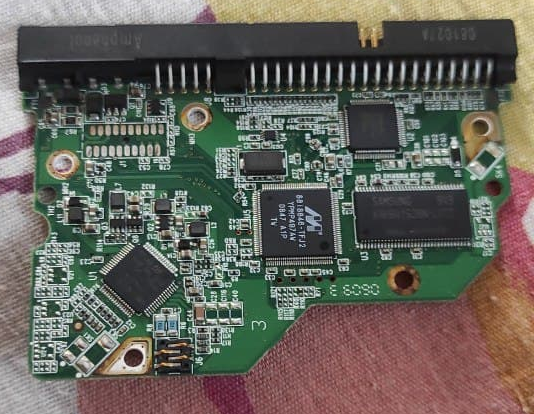

Добрый день, помогите пожалуйста на жестком диске важная информация находиться, при подключения к настольному компьютеру жесткий диск начинает крутиться и после 10 секунд перестает, в БИОС невидит его.
Жесткий диск WD 1600AAJB на 160 Gb blue.

trofimovtol, жесткий диск начинает крутиться и после 10 секунд перестает
Не читает служебную область. Приложи к уху, кроме шума мотора вероятно ещё и щелчки услышишь. Т.е. данные малой кровью не достать.

trofimovtol, Для начала сними плату управления и стирательной резинкой зачисти контактные площадки от окиси.Это для начала.

Для начала чистить контакты на плате контроллёра к банке, инструкция тут, если не ясно как http://forum.ru-board.com/topic.cgi?forum=84&topic=5433&start=0&limit=1&m=27#1 Да, есть и вероятность, что какая-то голова умерла (а на этой 160-ке она может даже одна, может две)
Взять WDMarvel (в той же теме на ru-board в шапке, "условия распространения WDMarvel"). Во-первых посмотреть, что в регистрах после остановки движка. Понажимать Softreset, попытаться определить диск, скриншот сюда, как определяется. Если только семейство определяет - вероятность дохлых голов. Также можно попробовать зайти в "Работу с модулями", DIR читает, список модулей отображает? Только никакие кнопки наугад там не жмите, прога десктруктивна и предназначена так-то для ремонта винтов!

Контактные площадкии чистил, Во время запуска слышно шелчок и потом тихие шелчки, останавливаться и снова повторят дествия и все остановился.

"шелчок и потом тихие шелчки, останавливаться и снова повторят дествия и все остановился. "
Плохой признак, очень вероятно, что голова(ы). Но если удасться найти спеца - на такой 160-ке это непросто, но вполне реально пересадить, это не "терик" (хотя и на них пересаживают, только обычно сильно больше дерут денежку улыбка)

Как вариант плату от такого же подкинуть-было как то на 2 терабайтном биос слетел в 8 ногой микросхеме то же стучал головками-купили точно такой(все буквы в названии совпадали и парт номер платы то же)перезалили биос от нового в наш трупик и диск заработал инфу удалось слить.Восстановление инфы обошлось в цену нового диска+пару часов секса.Новый диск отдали клиенту-старый он мне подарил+кинул денег за труды.

Найти донор такого WD 160AAJB на 160 Гб, то как перезалить биос.

Если это вопрос - дык НЕПОНЯТНО, вы пока кроме звуков - вааще никакой инфы не дали. Вот если бы сделали то что я говорил в WDMarvel и выложили скриншоты - я бы с вероятностью 80-90% сказал, а так...
"Найти донор такого WD 160AAJB на 160 Гб, то как перезалить биос"
Во первых какой такой BIOS? Прошивку? Если есть внешняя ПЗУ - на программаторе или программно по интерфейсу, если нет - программно или ещё через JTag можно по идее, но у меня готовых методик нет. Ещё бывает процессор перепаивают, в крайнем случае улыбка
Только вам это пока рано. Возьмите же наконец WDMarvel и считайте ПЗУ. Выложите сюда, сравним с аналогичными, если сами не можете сравнить. В принципе если она просто успешно прочитается - 80% что она жива.
n max, это не похоже на битую прошивку по симптомам пока что. Даю вероятность более 50-60% что прошивка ЖИВА. Кроме того я что-то не вижу у автора "8 ногой микросхемы", у него ПЗУ похоже в проце. Не обижайтесь, но если вы с винтами делали только "перезалить ПЗУ", то я ремонтирую винты почти 10 лет улыбка

igme, U4 восьминогая, не факт, что это ПЗУшка, но может быть и она.

Скорее нет, чем да, я её тоже видел естесссно. Фото размыто, но по прикидкам она меньше по размерам чем SO-8, а на платах тех лет я не наблюдал никаких других внешних ПЗУ в другом корпусе, только SO-8. Да и стоит она в том месте, где ПЗУ на платах тех моделей стояли РЕДКО (может вообще не стояли, они обычно в левой части платы как помню ближе к процу или IDE-разъёму) Так-то я мог бы у себя найти похожий диск, у меня их сотни. Но посмотрел в рабочей кучке нету WD IDE, а ожидающие ремонта и дохлые разложены по коробкам в разных местах, да и пока это не к спеху, пусть автор сделает что его просят сначала, ПЗУ потом будем искать и пересаживать\перешивать улыбка

Через WD Marvel, я подключил, но он его не видит, ни как. И после начал сильно греться плата и начался плавиться губка между ними, и больше не включается, фото платы https://disk.yandex.ru/i/p2DsI8gZof2Vbg. И расскажите что, и какие миркросхема отвечает.

Тут похоже вы фишку питания наоборот воткнули и скорее всего вам плату искать придётся-эту маловероятно что поднимите+там ещё в гермоблоке микросхема\ы стоят-не факт что их не зацепило.
Дешевле будет донора поискать
