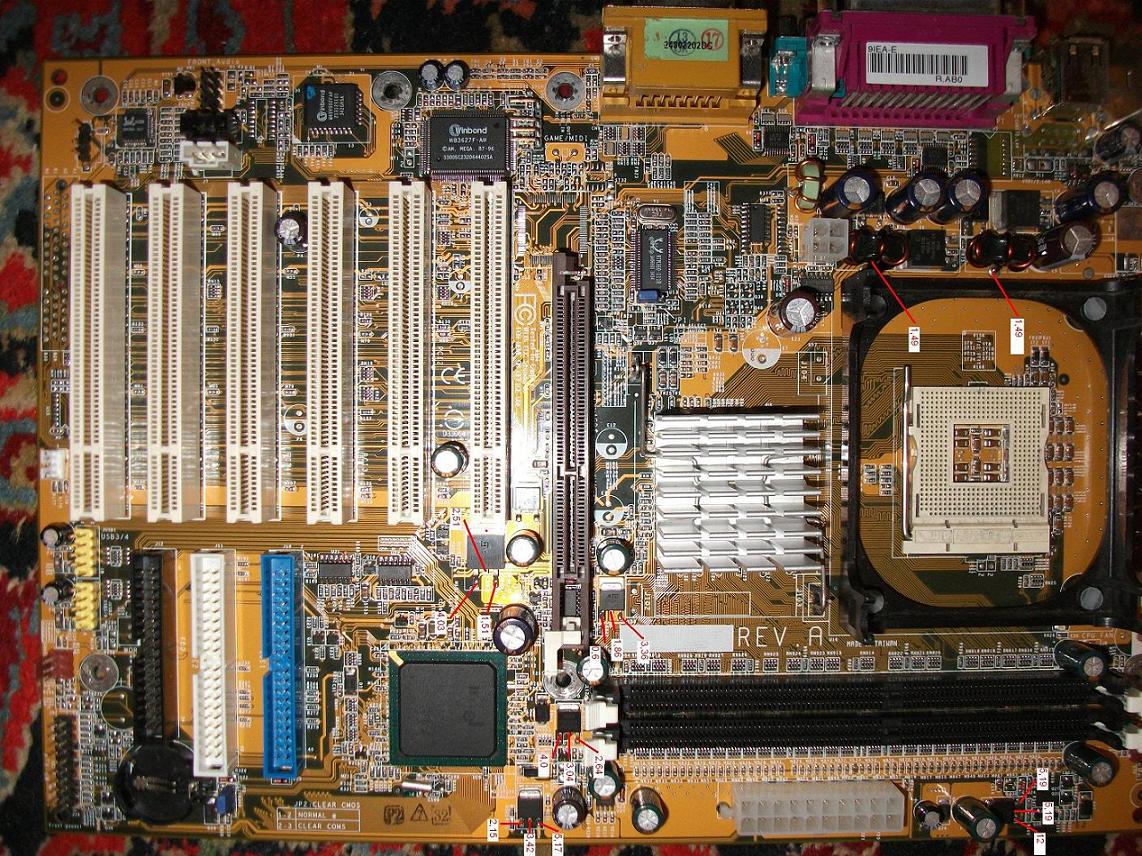

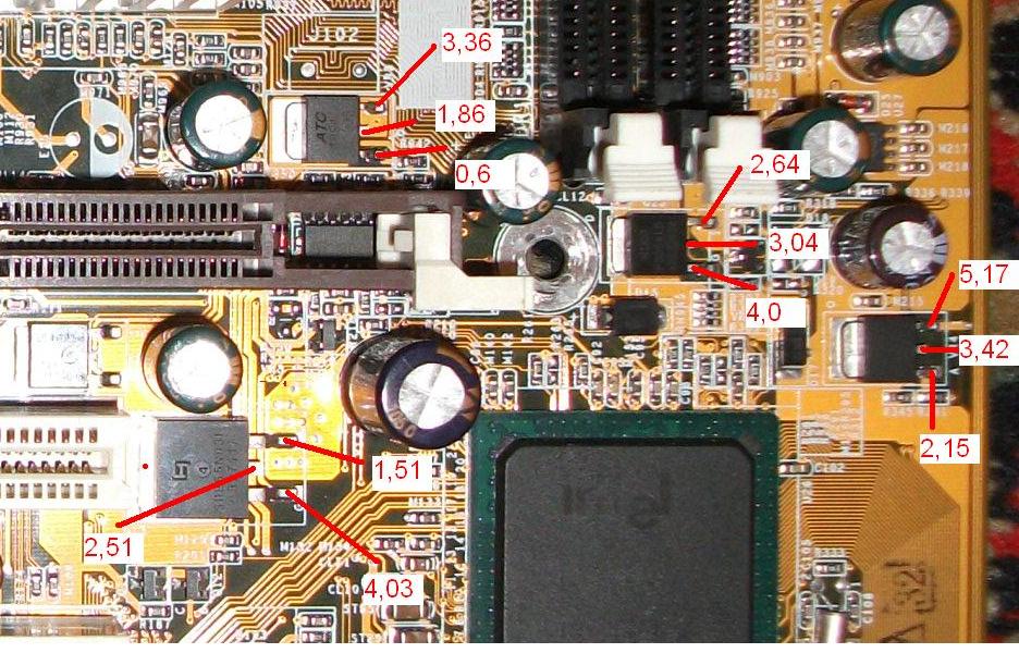

Здравствуйте.Есть мать 9IEA-E.Процессор П-4 2.4ГГц,память DDR333(8чиповая) .Включается,кулер крутится,все напряжения приходящие с БП в норме, но не стартует. Если вынуть память то пищит как положено(один длинный гудок).С памятью POST-карта останавливается на А7.Северный и южный мосты слегка греются.Процессор тоже.Питание проца 1.49V,На RESET 3.49V,Power-on 4.85V.На памяти 2,63V.Кондеров вздутых нет.Подгораний и обугленных деталей тоже нет.
Напруги на фотке.
По описанию в инете и мануале биос должен быть Award.Но ведь пост код А7 это Ами биоса.Может быть такое что какой тот дятел залил биос не тот что нужно?.

Проц какой степпинг? 2,4 бывают на 400 и 533МГц, а шина памяти синхронная, т.е. память может просто не работать. Попробуйте память поперебирать. Ну а БИОС перешить тоже не помешает.

Cпасибо.Проц на 533МГц.Память пробовал и на 8 и на 16 чипов (двустороннюю).Только как биос перешить если не доходит до загрузки флопа?

Перешить программатором не проблема, труднее найти теперь прошивку.
sergeyivash
Сообщение #5 От 17/03/2012 17:46 цитата
Прошива есть.только как программатором это выпаивать нужно или нет. И где на плате стоит?

Cокет-память-север
Микруха биоса (Windond ) 32 ножки (напротив 3 PCI cлота ) находиться ниже мультика кстате того же производителя то у него 128 ножек ,а чтобы прошить биос его придется выпаять дружище

Внешне такая, может быть объём другой.

А где можно найти схему напряжений (хоть приблизительно похожую).и в каких местах нужно пощупать осциллографом?
