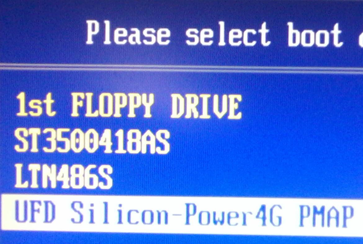

Arsenal97
Сообщения: 22
Сообщение #10 От 27/01/2013 11:42 цитата
скриншоты
ДОБАВЛЕНО 27/01/2013 12:43
makeym писал:
gonzo, он мне в личку ответил - нет у него подобной ути!
Arsenal97, на вопросы заданные сдесь - сдесь и отвечай! подмигивание
нет у меня такой утилиты и мануал я прочитал правда на английском смех
ДОБАВЛЕНО 27/01/2013 12:45
вот это скрин ДОСа у меня
ДОБАВЛЕНО 27/01/2013 12:49
набираю команду чтоб прошить
ДОБАВЛЕНО 27/01/2013 12:55
он мне говорит...........
открывается MS-DOS
  Безымянный.JPG  120.24 КБ  Скачано: 596 раз(а)

Сообщение #11 От 27/01/2013 13:01 цитата
Arsenal97, где взяли формат команды и ключей? Попробуйте просто запустить afudos.exe, а далее последовательно по подсказкам.
Arsenal97
Сообщения: 22
Сообщение #12 От 27/01/2013 14:31 цитата
выходит вот такое окно
а формат ключей и команды взял с мануала который на оф сайте
ДОБАВЛЕНО 27/01/2013 15:56
мои действия пробую 1. afudos - ENTER
он мне вот эту картинку
попытка 2. afudos 091015s.rom p/b/n/c/x - ENTER
он мне Unknown command шок

Сообщение #13 От 27/01/2013 17:59 цитата
ВСЕ!!! Решилось обновил я БИОС. Мои действия: Скачиваю с оф сайта ECS файл БИОСа и прошивальщик (они вместе в одной папке), беру флешку любую юсбишную делаю из нее загрузочную MS-DOS, копирую в нее файл прошивальщик и сам БИОС файл, перезагружаю комп жму F11 загружаюсь с флешки, открывается DOS набираю afudos <имя файла прошивки> в моем случае afudos 091015s.rom жмем ENTER и все!!! Всем спасибо!!!
